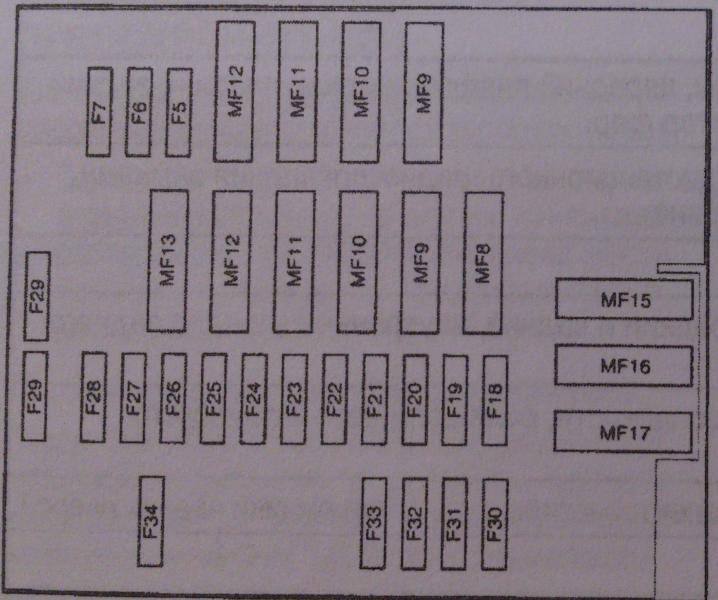

Почитав форум - успокоился, что может не все так плохо. Вроде все понятно как достать, как подлезть, как проверить. НО... вычитал про некий предохранитель на, вроде, "минусовой" некой клеме. Скажите, люди добрые, где его посмотреть. По картинкам, на сколько я понял, он находится в нижней части возле аккумулятора в моторном отсеке. Заранее спасибо.

Все. Разобрался в чем дело, хотя и много, наверное, времени потратил (хотя для такого "чайника" как я - может и немного )) ). Как положено и как писали, проверил питание и управление - сигнал был везде. Контакт на корпус тоже дергал - вроде целый. Снял стартер (кстати, первый раз у меня это заняло 1,5 часа), он, естественно, весь в масле. Отвез на ремонт стартеров, там пожурили, сказали, что втягивающее не работает (совершил большую ошибку, не проверив самостоятельно, НО на ошибках учатся). Заменили, поставил на место - НЕ РАБОТАЕТ. Снял снова, дыбы проверить самолично от аккумулятора на прямую - стартер целый. Начал проверять проводку. Замкнул корпус и "силовой" контакт и 12В лампочка у меня загорелась (увы на тот момент вольтметра не было). Замкнул корпус и управляющий сигнал - эффекта ноль. Значит где-то с проводом проблема. Полезли разбираться и по проводу попытаться найти, где проблема. Пришлось много чего открутить и ТУТ, снимая боковую защиту аккумулятора, вместе с ней легенько достался и провод, идущий на корпус. Проблема (главная проблема) была устранена. Машина завелась. Ура!Вы уж звиняйте, что так подробно всё описал, только я думаю, может это будет полезно для таких новичков в "самопочинке" как я, знать что нужно всё проверять оооочень тщательно. Спасибо всем за помощь.P.S. Не совсем по теме, но может кто подскажет где следует быстро найти решение возникшей новой проблемы. После починки стартера, поехал поменять резину. На зимней резине расход топлива был почти идеальный, чего не могу сказать о летней (зимняя - стальные диски, летняя - литьё). Ещё осенью заметил, что расход на ровных участках дороги на кольце - 7...8 л/100км. На зимней резине такого не было. Как только поменял на летнюю - всё опять вернулось, плюс ещё загорелась лампочка "мясорубки". На двух колесах резина скраю (где-то 1/4...1/3 от ширины колеса) стерта до состояния "лысой". При замене стартера снимал с одного конца два патрубка прорезининых (чтобы проще подлезть было к контактам). Потом всё поставил на место, хамутами зажал (вроде тоже сильно) + снимал корпус воздушного фильтра и тоже всё поставил на место, хомутом зажал воздуховод. Контакты нигде лишних не снимал. Короче, всё вернул на место... ПОМОГИТЕ, ПОЖАЛУЙСТА!
