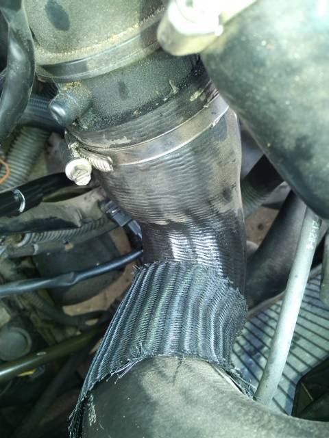

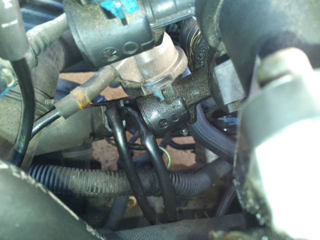

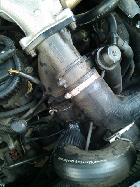

результат такой. заменили втягивающее, щетки и игольчатый подшипник. в итоге за запчасти и работу 530 тыс. стартер установили сами. единственное мастер сказал, что стартер в масле. смотрите, откуда подтекает. может кто сможет подсказать, какие могут быть варианты. визуально мы обнаружили, что есть "влажные" детали и патрубок.
post-29288-0-30954800-1413126436_thumb.j
post-29288-0-74058200-1413126527_thumb.j
post-29288-0-17994300-1413126545_thumb.j
спасибо.
Выбрасываем всё лишнее ч.1, Пневмодозаторы
Если фап и егр на месте, то смириться и не трогать.
Просто смириться не вариант. Нужно стартер накрыть сверху пластиковой бутылкой разрезанной вдоль. Красоты от этого девайса, под капотом, конечно меньше чем пользы, зато стартер не будет заливать маслом.
интересная идея...незамысловатая))))) ФАП вырезан, егр на месте...так что с бутылкой попробуем как-нить. спасибо за идеи и подсказки!!!!

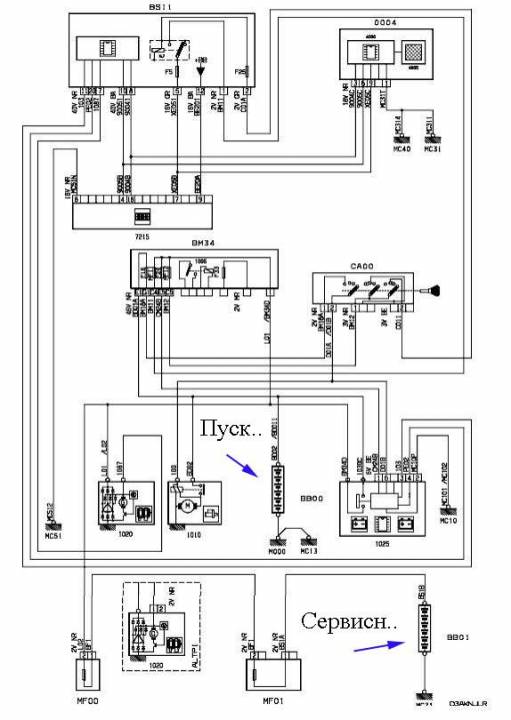

Проверяйте питание есть ли на стертере. Приходит ли + на тяговое реле при повороте ключа на запуск...
Все просто.
