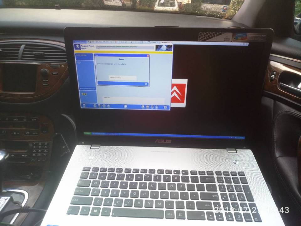

Помогите разобраться. Купил интервейс, установил прогу. Но что то не определяет авто. Выбивает вот такую ошибку .
Cannot communicate with the vehicle
Невозможно подключиться к автомобилю
Изменено пользователем Олек91
7 минут назад, Димыч. сказал:
Ничего не понятно. Что написано?
Проверь свой "интервейс" чекером. Или попробуй на другой машине. И фото желательно порезче, а то даже версию РР не видно. Ну и русифицируй (до кучи советов):br:
Зачем фотографировать ноут, который сам себя фотографирует?
Если ХР стоит на виртуальной машине, последняя не всегда сама видит подключения, ей нужно помогать.
15 часов назад, Marta сказал:
На ситроен с4 тоже не видит. Но сам прибор ноут опредеяет

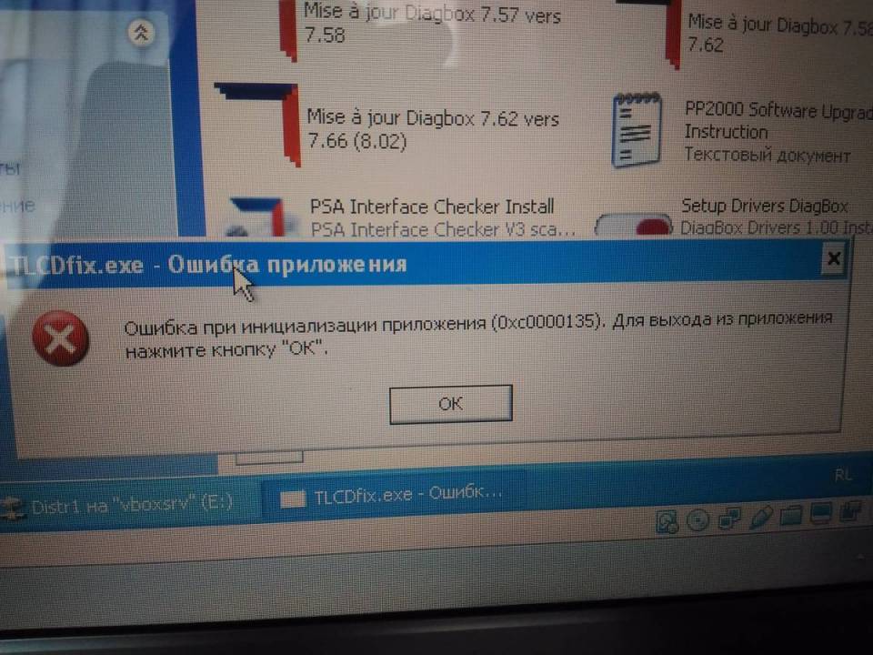

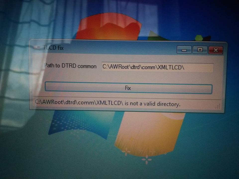

@ds2001 @Citrin  Добрый вечер! Прошу помощи  в установке Diagbox на Windows 7.  На Virtual box установил под Windows XP 7.02  Все нормально. Но когда начинаю устанавливать обновления, то возникает большая проблема с  TLCD fix. Начинает ругаться , пишет ошибка приложения. Код ошибки  0xc0000135.  Что только не делал , ничего не помогает. Прошу помочь.
Добрый день!  Уже несколько дней не могу настроить свой Diagbox. Вроде все сделал правильно. Под виртуальной машиной в Windows XP  установил D.B.  , обновил до 7.02.
Дальше  начинаю устанавливать обновления. Все нормально. Но доходит до загрузки программы TLCD fix  и все стопорится. Ошибка приложения 0xc0000135.  Что только не делал (framework .....)Ничего не получается . Помогите!!!
11 минут назад, Vit07 сказал:
Для чего? Что за такая машина, что ей нужен обновлённый диагбокс?
Прошу  прощения.Я первый  раз и видимо неточно  сформулировал. Я не могу установить  обновления  после 7.02. Не дает эта программа  Tldc @Димыч.
