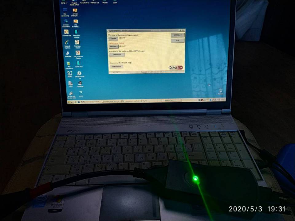

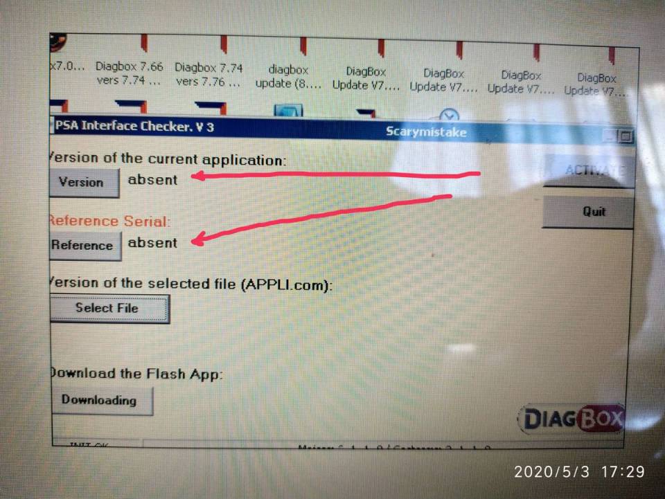

купил лексию фул чип китайский естественно .., он не работает .
приподключении к компу (юсб) драйвера становятся , моргает диод три раза как положено .., но на этом всё! через чекер не видит не прошивку не ревизию , пишет  absent

если это мне адресовано )) ,то установлена PP ,но разве имеет значение   для чтения прошивки  в чекер ?
7 часов назад, chub сказал:
В диспетчере устройств посмотри сталили драйвера и видит ли комп подключенный девайс
видится как USB COM Board Evolution Driver (multi instance)

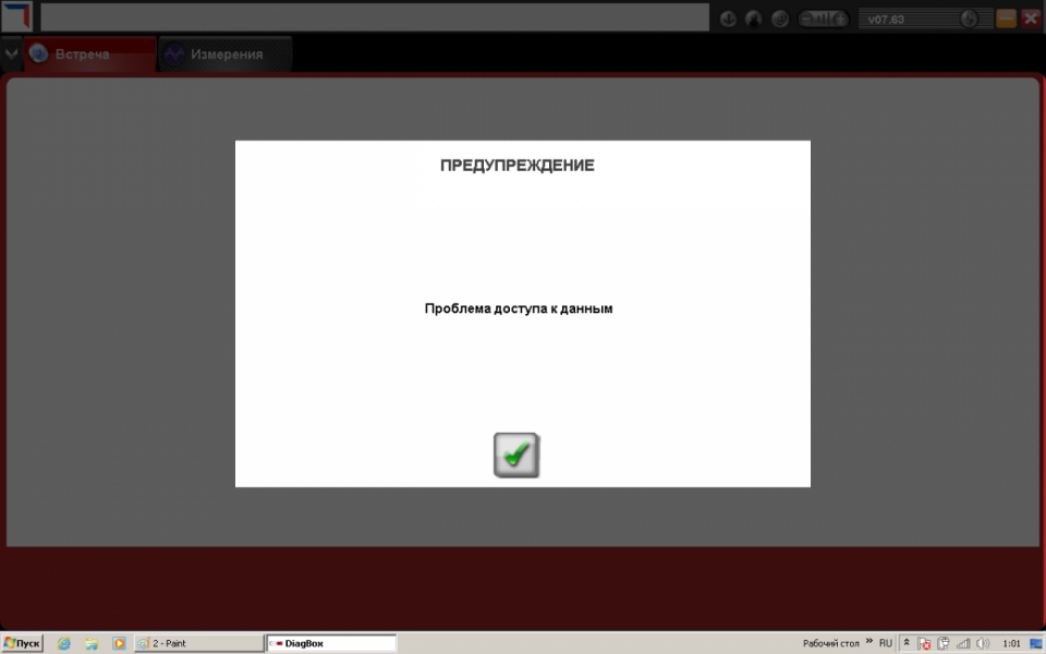

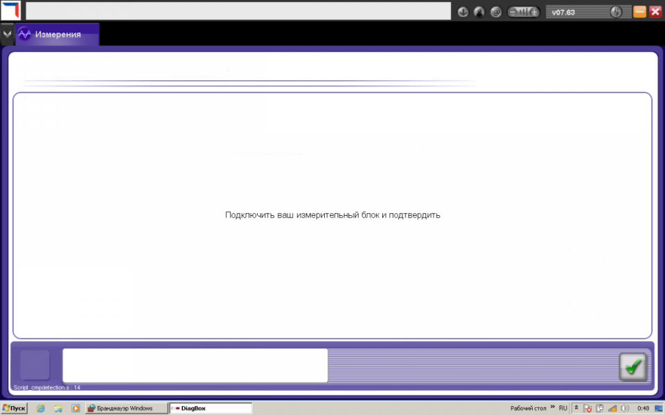

намучился играться в ХР ,переустановил систему ,поменял на семёрку . Чекер увидел  устройство и показал прошивку и ревизию .  Установил ДиагБокс с обновой до 7.63  .    и при запуске не хочет видеть устройство и запускаться .  к  пыжику ещё не подключал,но прога же должна запускаться без подключения ?    "Подключить ваш измерительный блок и подтвердить" - подключаю,подтверждаю , ,но ничего не происходит . Не пойму,  прога должна работать без авто?  в принципе раскрыть таблицу выбора ,как в РР2000 -  подскажите, а то непонятно пока куда копать

Попробуй поменять USB шнур. Их два должно быть в комплекте, короткий и длинный. Если не поможет, проверь USB  на ноуте. Проверить легко подключением через USB смартфона. На моем, при наличии зарядки, линии +D -D иногда барахлят. Возрастные изменения в китайских изделиях.
спасибо.   да работает юсб. их 4 входа ,флешки и вебки подключаются.   шнурки оба пробовал . есть вариант прошивки более ранней или поздней версии DB ,но что то подсказывает в проблему аппаратную
5 часов назад, Daiver сказал:
Да, должна запускаться без шнурка.
без шнурка? или без авто?   если без шнурка, то что то програмное и нужно в этом направлении копать..,а если со шнурком но без авто,то дело в девайсе
8 часов назад, vitalii_kit сказал:
Нет. Без подключенного прибора не запускается. Только что проверил. Без машины запускается. Дело в том что программа стоит в приборе. Когда первоначально ставишь или ставишь обновление, компьютер служит скорее интерфейсом. Давно не ставил но, помнится, сначала ставится на комп, а потом долго грузится на прибор.
Прочти внимательно шапку темы, где то был способ прозвонки шнуров. И схема их подключения.
По поводу версий. Первый год, когда купил, ставил и DB и с обновлениями на РР игрался. Все работает. Но РР для меня на много лучше, потому держу на ноуте ХР-ку на виртуальной машине. Малость геморно, 3 операционки на одном компе, зато надежно. К тому же РР обновляется на официальном сервере.
ставил РР ,но даже шнурка не видит .  случайно ткнул  в  комп с семёркой и обнаружил ,что там чекер видит ревизию и прошу . переустановил на ноуте ,где тоже чекер видит шнур , но в проге не видит шнур . спасибо, буду разбираться

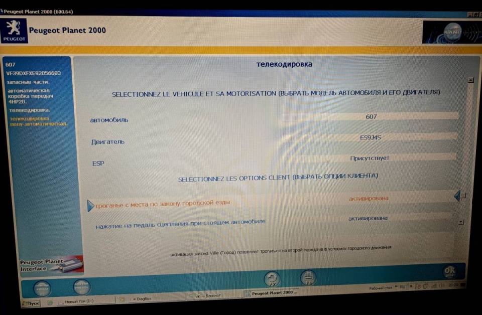

установил ДБ 7.44 ура ..,заработало ..  юзаю РР2000 для пыжа 607 3.0 бенз

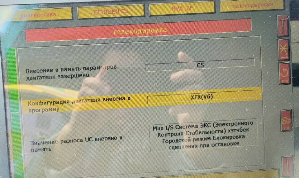

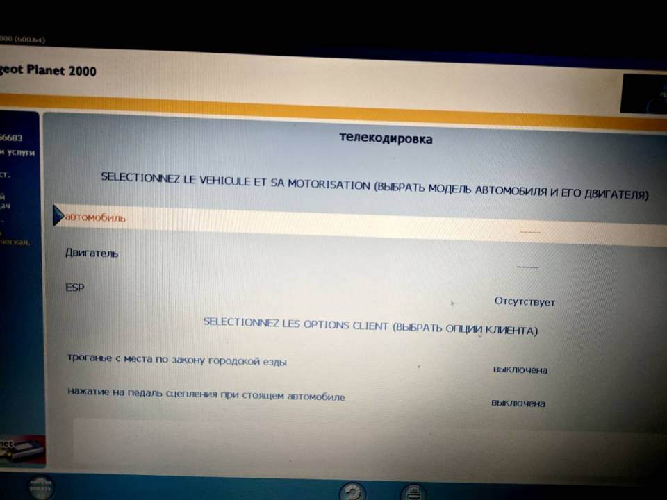

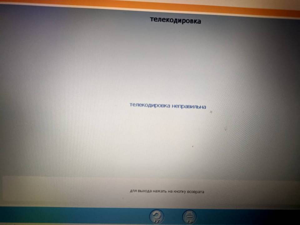

погнал изучать  .. залез в кодировку  ,полуавтоматический режим.. .,там  несколько пунктов .. модель авто , двигатель ,есп,сцепление .  вобщем при выходе из пункта  пишет "кодировка неправильна". захожу снова в кодировку,а там всё по нулям сброшено . сколько не пытаюсь выставить и сохранить - не получается,всё равно  пункты сброшены (аннулированы) . есть ручной режим,но там просит код **** . парни,это поправимо как то ? или может для входа в ручной режим есть универсальный код?  чё он ваще  не запоминает выставленные параметры?

я  и не играл . зашёл - глянул - вышел , получил : Телекодировка неправильна
зашёл снова,а там все пункты обнулились (их всего то 5 пунктов)
снова выставил как было ,сохраняю , и получаю Телекодировка неправильна
активированные пункты  не сохраняются, и так по кругу
кстати,по поводу кода для входа в ручной режим телекодировки ,кто-то писал ,что есть на карточке . так вот ,он не походит,там символы ,а код из цифр
Изменено пользователем vitalii_kit
Где то увидел ,что исправили эту ошибку вернувшись на ДБ версии 7.06
так вот,вернулся  попробовать на 7.06 - это не помогло ,  не сработало
Пробовал зайти через лексию  .  лексия вобще код  не попросила ,ту по зашла и предложила сменить три пункта .
Сменил ,но телекодировка не увенчалась успехом .  ((   кстати там не особо есть выбор двигателя , выставляю XFX(V6) - это нормально ??

Свою проблему телекодировки решил через переустановленную РР2000 .  никакого кода при входе в телекодировку не просил,изменения сохранил с первого раза.   Первая попытка подружиться с РР не получалась из за того ,что был установлен фреймворк 4.0  . драйвера устанавливались на шнурок,но чекер его не видел и програмулина выдавала absent  в полях версии прошивки и версии ревизии провода.  случайно пришла в голову мысль (тобишь на просторах инета такой инфы не встретил) понизить фреймворк до  версии 3.5  и о чудо ... ,чекер увидел шнурок  !!!!  и дальше всё по маслу прошло !
