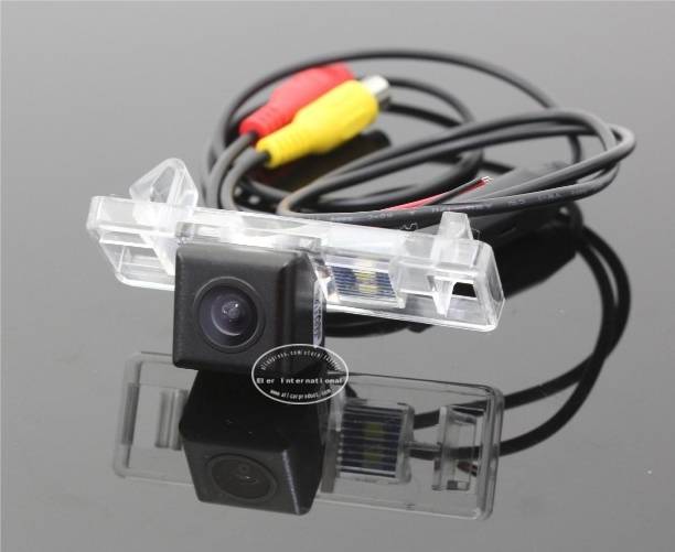

Salintsev Опубликовано 29 сентября, 2012 Жалоба Поделиться Опубликовано 29 сентября, 2012 Вот камера 607 поддерживает RT3, RT4 http://www.avtonova.spb.ru/camera_zadnego_vida/phantom_prestige_look_ca_-_0563_dlya_nissan_qashqai.anv Ссылка на комментарий Поделиться на другие сайты Поделиться

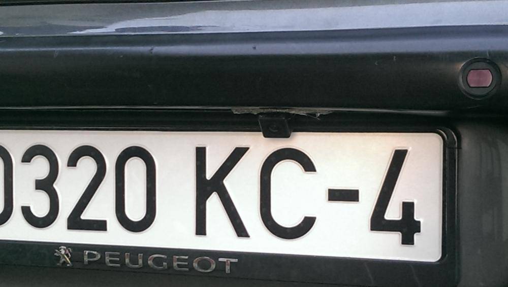

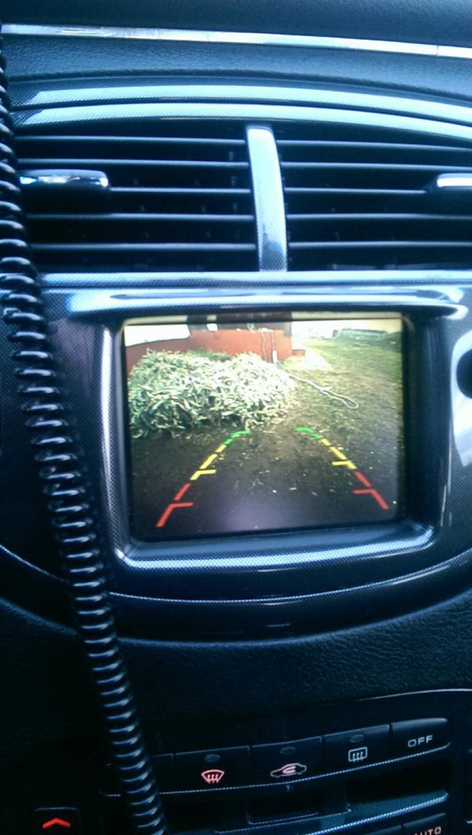

Marek Опубликовано 20 декабря, 2015 Жалоба Поделиться Опубликовано 20 декабря, 2015 Установил камеру заднего вида. Вот такую купил на AliExpress Ставится вместо плафона подсветки номера Запитал от фонаря заднего хода Изображение выводится на встроенный дисплей Ссылка на комментарий Поделиться на другие сайты Поделиться
Ректор Опубликовано 20 декабря, 2015 Автор Жалоба Поделиться Опубликовано 20 декабря, 2015 не дорого ли 26 для камеры сегодня? Ссылка на комментарий Поделиться на другие сайты Поделиться
maxad Опубликовано 20 декабря, 2015 Жалоба Поделиться Опубликовано 20 декабря, 2015 Так оно само выводится на экран, или надо в меню выбирать видео? Ссылка на комментарий Поделиться на другие сайты Поделиться
Marek Опубликовано 20 декабря, 2015 Жалоба Поделиться Опубликовано 20 декабря, 2015 не дорого ли 26 для камеры сегодня? дешевле на алиэкспресс не нашел http://ali.pub/05jde%C2%A0 Так оно само выводится на экран, или надо в меню выбирать видео? экран надо включать через меню. Способа чтоб само включалось вроде нет. Ссылка на комментарий Поделиться на другие сайты Поделиться

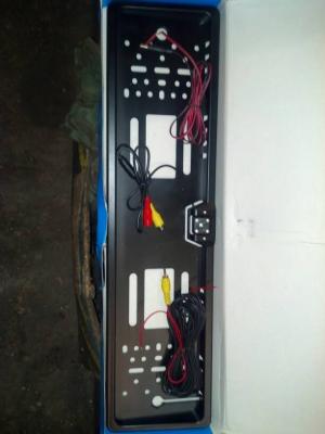

palvasilich Опубликовано 8 января, 2016 Жалоба Поделиться Опубликовано 8 января, 2016 Есть в наличии такая рамка с камерой, если кому интересно. Ссылка на комментарий Поделиться на другие сайты Поделиться
Marek Опубликовано 9 января, 2016 Жалоба Поделиться Опубликовано 9 января, 2016 Это такой прикол каждый раз тыкать и включать изображение при езде задним ходом? к сожалению с родным головным устройством по другому не реализовать согласен, не удобно. поэтому твкаю не всегда, а когда нужно припарковаться в тесном месте... Ссылка на комментарий Поделиться на другие сайты Поделиться

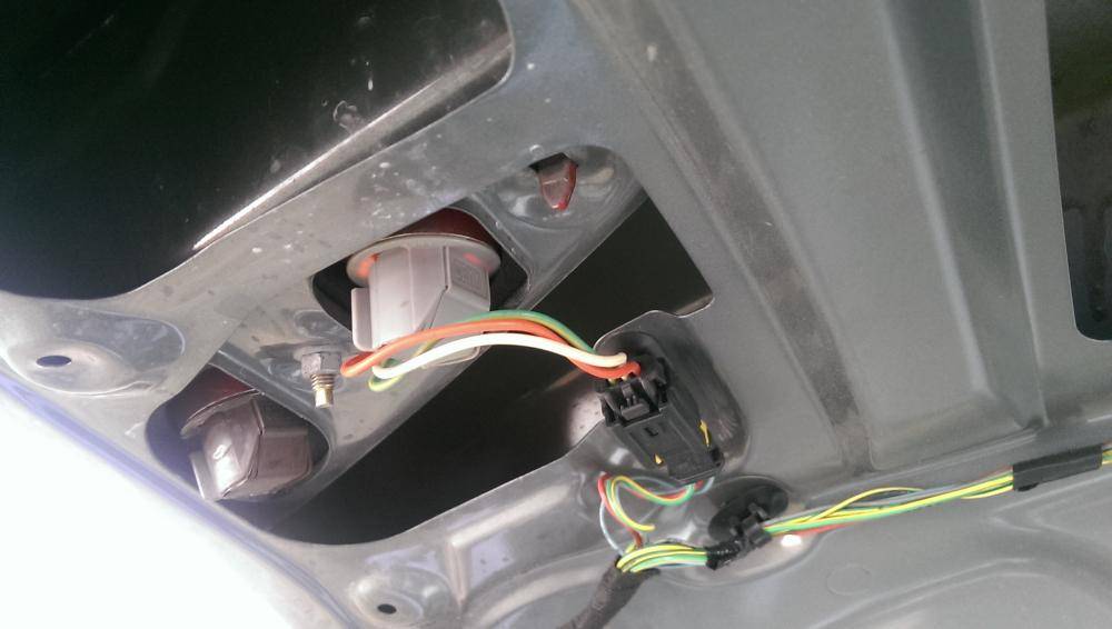

Genna-di Опубликовано 9 января, 2016 Жалоба Поделиться Опубликовано 9 января, 2016 У кого есть схема подключения фонарей заднего хода под рукой, гляньте пожалуйста, где проложен провод плюсовой, справа или слева. Хочу запитаться под задним сиденьем никак не могу найти провод. Ссылка на комментарий Поделиться на другие сайты Поделиться
palvasilich Опубликовано 9 января, 2016 Жалоба Поделиться Опубликовано 9 января, 2016 Слева, оттуда же жгут на крышку багажника заходит. Ссылка на комментарий Поделиться на другие сайты Поделиться
Genna-di Опубликовано 9 января, 2016 Жалоба Поделиться Опубликовано 9 января, 2016 Ну я так и понял, в самой крышке я нашел (синий) провод идущий на лампочку, а под сидением слева перетыкал все синие провода и нифига не нашел, думаю он цвет поменял. Как плохо без схемы искать, а она на рабочем компе. Ссылка на комментарий Поделиться на другие сайты Поделиться
