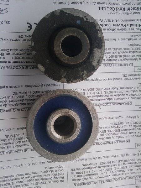

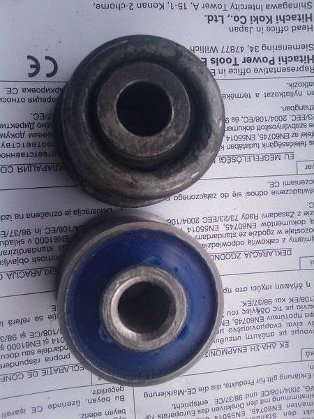

значиццо так... заменил таки я данные Сайленты, на сайленты от X5, сейчас прорабатываю вопрос, что бы наладить мелкосерийное производство сайлентов с Шаром внутри (как оригинальные)... наполнение будет то же - полиуритан... единственный Но, это будет их цена... ориентировочно в размере 1900-2000 рублей за штуку... Гарантия... Обещают не менее 50 000 км, без возраста.
а теперь фото:
post-11383-0-75981700-1315828012_thumb.j
post-11383-0-34194300-1315828029_thumb.j post-11383-0-14226700-1315828041_thumb.j
Изменено пользователем ScoonS

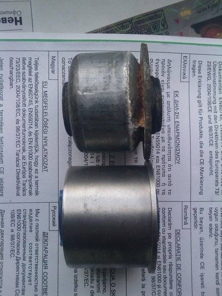

 Ура. На Жданах сегодня купил за 280 наших вечно деревяных толи испанский толи итальянский сайлент один в один как оригинальный. Наконец-то. Производят их с этого месяца. Ещё раз всех поздравляю, проблема решена.П.С. Мой японский выдержал пока только 200 км., но начал уже ходить продольно.
Изменено пользователем Alex_sd

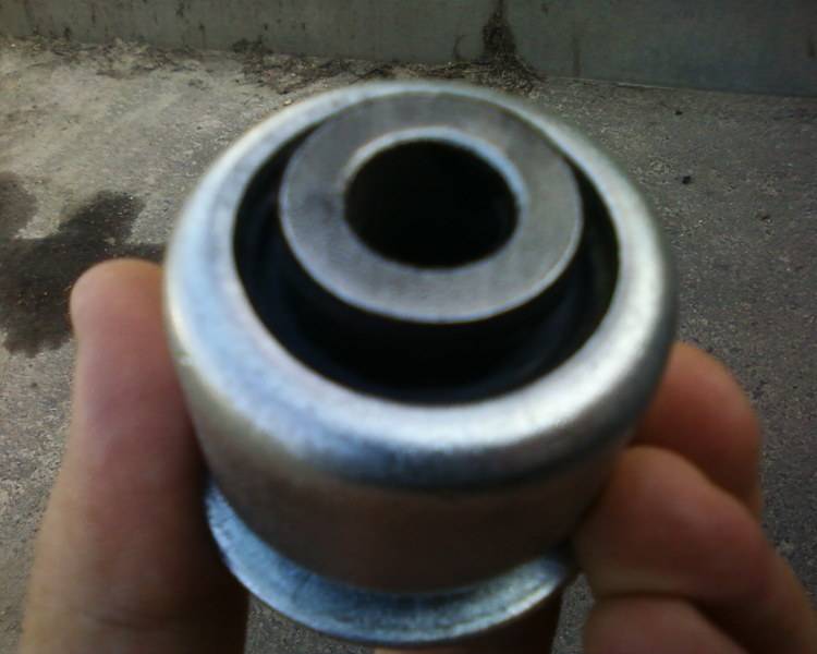

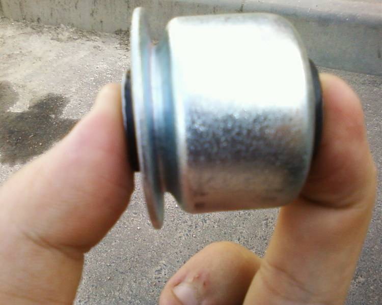

Вообще один в один. Завтра сфоткаю. Только юбочка чуть чуть тоньше. Но я его не обмерял, приложил к снятому один в один.
Ну вот как-то так они выглядят.
Забыл упомянуть, я проживаю в России.
Виноват, не спросил даже название конторы. Как только узнаю отпишусь, но думаю скоро они будут в большом количестве везде.

В РБ продаются Сайленты по корпусу и размерам = Оригиналам (с Шаром внутри и завальцовкой по краям), а Х5 производит Замену, технологически похожую на Обыкновенный сайлент! (картинки Оригинального и Х5 выше вывешивал!)
вот как раз про "Почти оригинальные" тут сейчас разговор и идет!
