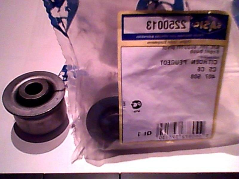

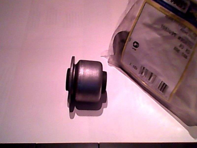

Всем добрым людям доброго здоровичка вот есть на existe SASIC 2250013, берем и заказываем правда не всегда бывают, ловим момент. описания на
http://407club.ru/in...43

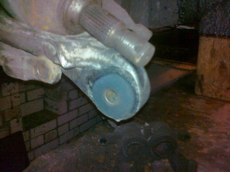

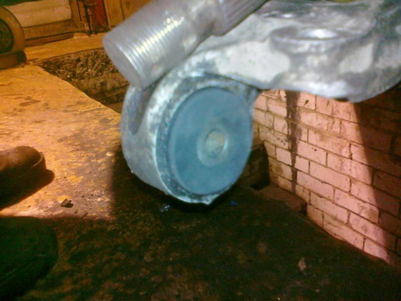

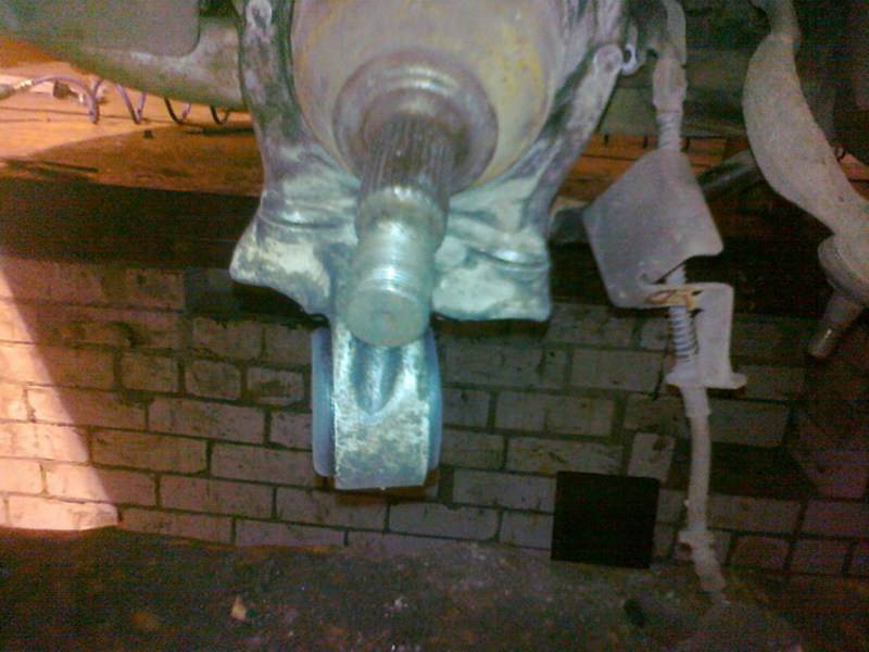

Да "один в один" и купил на "Жданах" в том ларьке, что было сказано выше. Недавно отдал поменять и при запрессовке ЛОПНУЛ рычаг. Когда померял (обычным штангелем), то обнаружил разницу в 0,4 миллиметра - этот сайлент ОВАЛЬНЫЙ и размеры "плавают" очень сильно (по диаметру). Если буду менять второй, то сначала "подгоню" размерчик . Народ, если будет кто менять, то проконтролируйте диаметр приобретённого сайлентблока - иначе придётся покупать этот рычаг...
Интересно, что бы сказал по этому поводу продавец ...??? Я думаю, по хорошему, он должен был предупредить о том, что нужно "подогнать" диаметр.....

см. личку. здесь ставят болей-меней правильные сайленты и дают гарантию. но за ходом работ желательно следить, бо могут накосячить. мне при замене шаровой затянули сайленты на подвешенной машине. потом, правда, исправили.второй вариант искать и ставить Sasic 2250013 (может на Франсмоторс будут?)
Изменено пользователем mitsu
ООО "Л-Авто" РБ, адрес: 220018, г. Минск, ул. Шаранговича, д. 7, корпус 3, комн. 10А., тел.: 80172016602 80173134499 В валюте: EUR (курс 10 980,25). Данные на 07.03.2012 2250013 Sasic сайлентблок Citroen C5 C6 Peugeot 407 508. 9,11 EUR
Кому треба в Гродно то у меня есть 2 шт. Sasic 2250013 как то купил на existe прозапас. Ходят они отлично, сам уже 40000 на них проехал.
