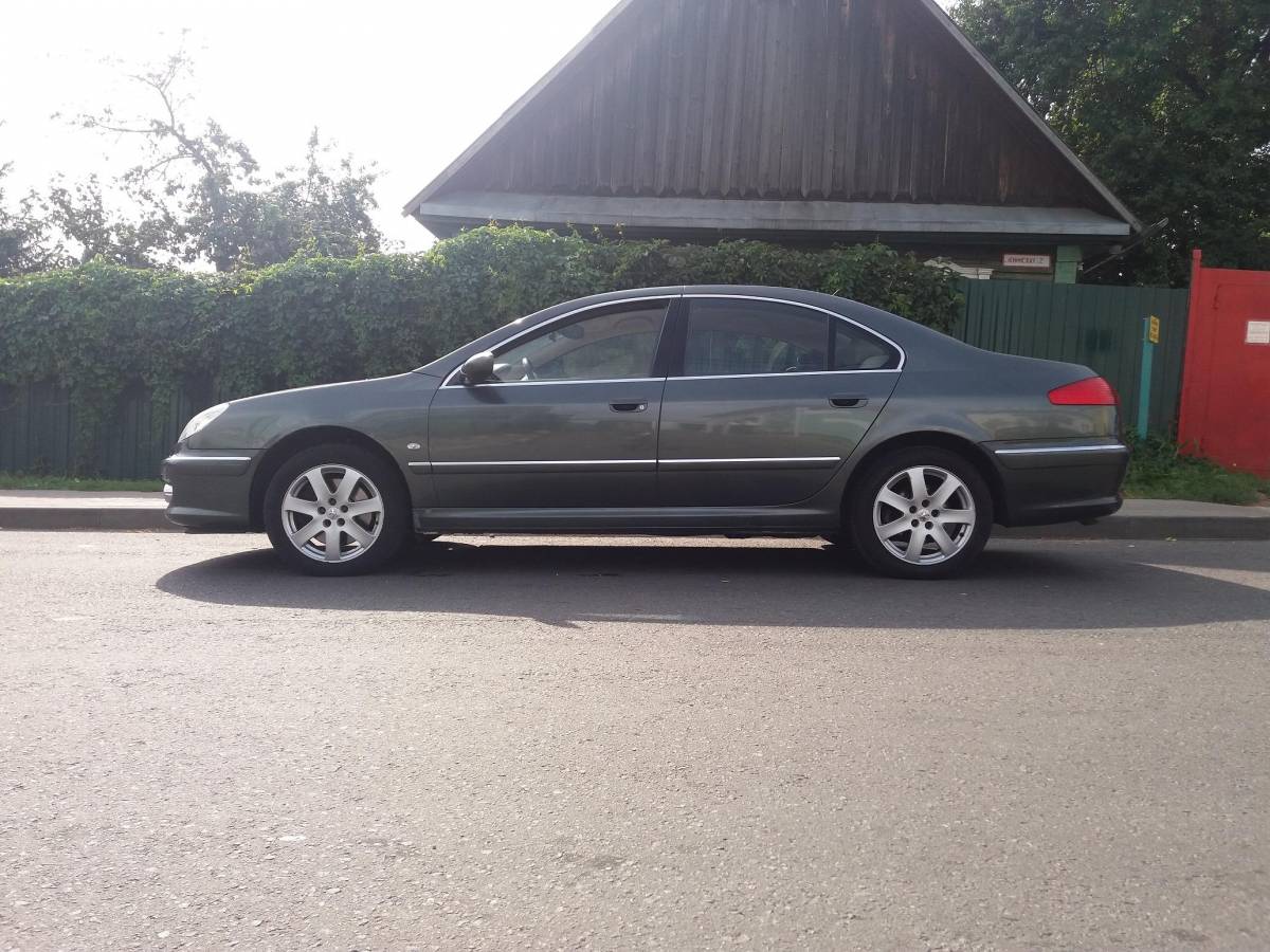

@maxad поставлю другие пружины, думаю уйдет, до этого то не было.
22 минуты назад, Joker. сказал:
мастер толковый
Где делался развал, контактом поделитесь?
всё нормально. фотка не отображает реальности так как машина после замены не катаная. проедь чуток, и сфоткай снова

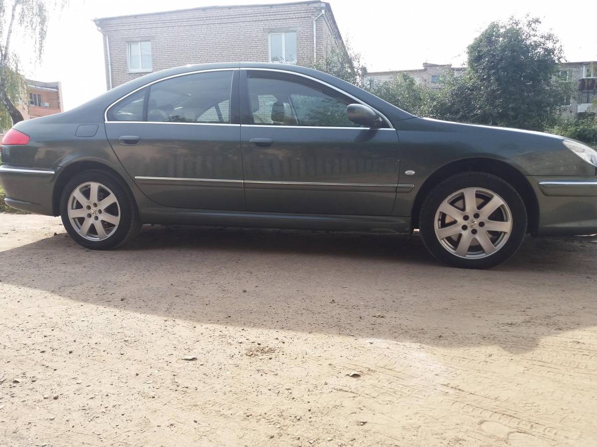

Эпопея с передними пружинами на 2,7 продолжается.20180902_153030.jpg.38344cd3cb09edf923f74c2c5d9fba85.jpg
Фото до развала, буквально 50 км после замены.
Спустя около 150 км поехал на развал, зад сделали идеально, а вот перед в плюс развал, именно развал, т.к. высоко задрана.
Вибрация есть, стала намного меньше, но осталась.
Я нагружал своим весом перед, развал попадает в допуск - итог - нужно опускать перед на 1 см как минимум.
P.S. высота 365\14,5 много. Либо делать из пружина 355/14,5, либо подождать пока присядет...
P.S.S. еще подъеду на спрингсервис, что они посоветуют, т.к. пружины мы сжимали на стенде, и они в теории уже врятли сядут...
