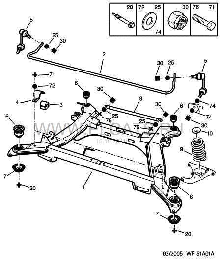

Ректор Опубликовано 16 октября, 2014 Жалоба Поделиться Опубликовано 16 октября, 2014 (изменено) я понял что никто не понял. нафига мне картинка проставки? вы мне её в схеме подвески покажите Изменено 16 октября, 2014 пользователем Ректор Ссылка на комментарий Поделиться на другие сайты Поделиться
anafelis Опубликовано 16 октября, 2014 Жалоба Поделиться Опубликовано 16 октября, 2014 №10 Ссылка на комментарий Поделиться на другие сайты Поделиться
Ректор Опубликовано 16 октября, 2014 Жалоба Поделиться Опубликовано 16 октября, 2014 №10 +1 Прочитал всю тему, последние несколько страниц нах не кому не нужный спор, только время теряеш. По теме: тоже хочу поднять на пару см жопу, смотрю на existe продаются родные вставки под пружину, Sasic делает, не дорого, если их взять срезать и одеть на старую, ну или старую срезать и одеть на новую, и конавка под пружину останеться. Только вот на сколько она подниметься? И еще если покупать от Лансера, ее нужно под родную ставить, или на родную.(по отношению к кузову)?. перечитал ещё раз, посмотрел на картинку и понял что вы хотите сделать какой с ваших вставок толк? если пружина устала? Ссылка на комментарий Поделиться на другие сайты Поделиться
Genna-di Опубликовано 16 октября, 2014 Жалоба Поделиться Опубликовано 16 октября, 2014 перечитал ещё раз, посмотрел на картинку и понял что вы хотите сделать какой с ваших вставок толк? если пружина устала? Ну, скажем не совсем устала, просто хочется, как и всем пару см по выше. На ровной площадке авто стоит ровненько, но если добавлю пару см сзади, то вообще будет супер. Вот и думаю, или ленту искать, или родные прикупить, или от лансера. Ссылка на комментарий Поделиться на другие сайты Поделиться
