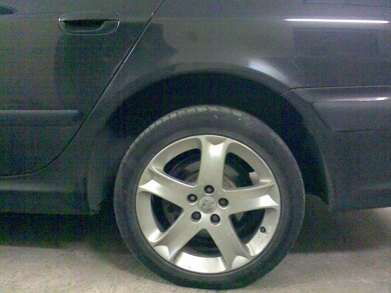

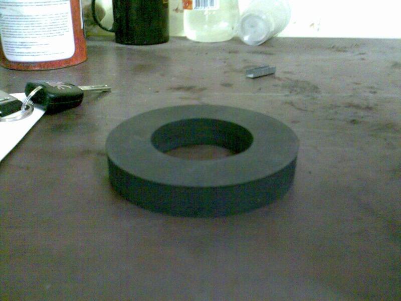

Gumanoid Опубликовано 27 сентября, 2011 Жалоба Поделиться Опубликовано 27 сентября, 2011 (изменено) Вот и я себе поставил проставки... Делал внешний диаметр 114мм, внутренний 60мм, все подошло идеально, спасибо Citrin за снятие размеров с оригинальной прокладки. Проставки из резины без всяких прожилок, толщина 18мм... Толще проставки делать не советую (макс 20мм), имхо пружина реально может не встать в посадочное место... Вобщем сразу как опустили авто с подъемника - я был в шоке... зад поднялся на 5-6 см не могу точно сказать, т.к. не мерял, но задняя часть реально стала похожа на "вертолет"... Сразу решил что буду менять проставки и делать новые толщиной макс 10мм.., но приехав с гаража домой обнаружил, что авто "осело" задняя часть опустилась на 2-3см это точно и врезультате получилось все как и задумывалось! Вобщем все супер... ехал домой по м2, шприцанул 160 - все ок, жопу не виляет и тачку не носит... все как и было в общем-) Сейчас авто не смотриЦЦо просевшей "пузотеркой", а просто суперски! Завтра небольшой фотоотчет. Изменено 27 сентября, 2011 пользователем Gumanoid Ссылка на комментарий Поделиться на другие сайты Поделиться

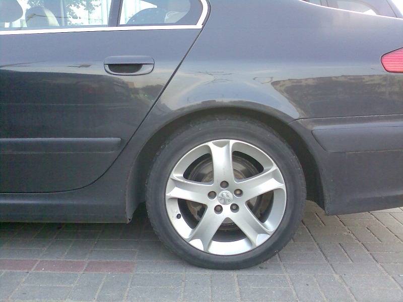

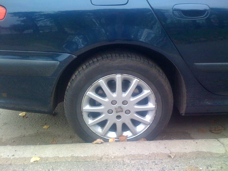

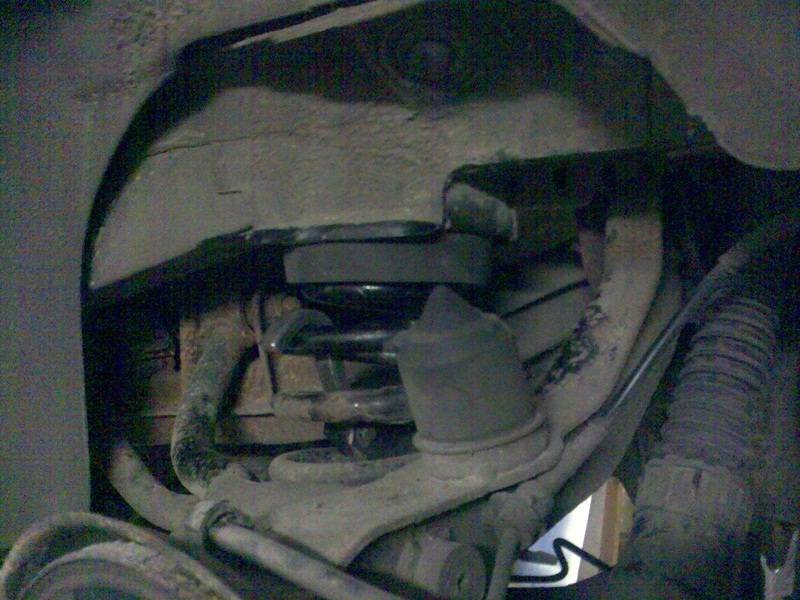

Gumanoid Опубликовано 28 сентября, 2011 Жалоба Поделиться Опубликовано 28 сентября, 2011 (изменено) Сорри за качество фото (фоткал на мобильник), вобщем как-то так:До проставок (пролазило 2 пальца):Сама проставка:Установленная проставка:Сразу как опустили авто с подъемника (пролазила вся ладонь с большим пальцем):Так стало после 50 км пробега (пролазит 4 пальца): Изменено 28 сентября, 2011 пользователем Gumanoid Ссылка на комментарий Поделиться на другие сайты Поделиться

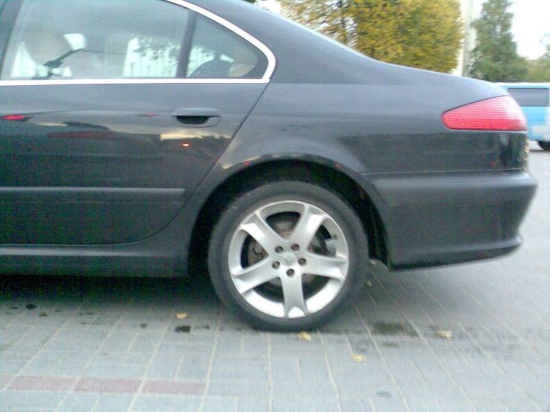

Плюс Опубликовано 4 октября, 2011 Жалоба Поделиться Опубликовано 4 октября, 2011 (изменено) Вот и я проставки, сделанные TCool'ом, поставил. Конечно было не так легко, как он описывал, я со стяжками помучался - места маловато. Но все же поставил не снимая колес! Результат на фото (в баке 60 литров бенза, стоит газовый баллон (около 20л газа), в багажнике ничего кроме запаски и минимально инструмента) Теперь садишь троих и колеса не прячутся под арки) Изменено 4 октября, 2011 пользователем Плюс Ссылка на комментарий Поделиться на другие сайты Поделиться
