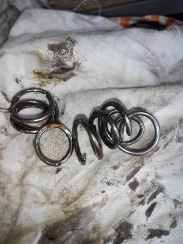

nogti Опубликовано 30 октября, 2017 Жалоба Поделиться Опубликовано 30 октября, 2017 Полуось ходуном ходит. От коробки до внутренней гранаты все ровно. После - визуально люфт в несколько миллиметров. Ссылка на комментарий Поделиться на другие сайты Поделиться

nogti Опубликовано 8 ноября, 2017 Жалоба Поделиться Опубликовано 8 ноября, 2017 Сделал вчера. Выбросил сломанную и пожеванную пружину из внутреннего шруса. Сам трипод и чашка оказались в норме. Поменял ступичный подшипник и лопнувший сайлентблок. Должен признать, что вероятнее всего дело было все-таки в подшипнике, так что снимаю шляпу) Ссылка на комментарий Поделиться на другие сайты Поделиться
