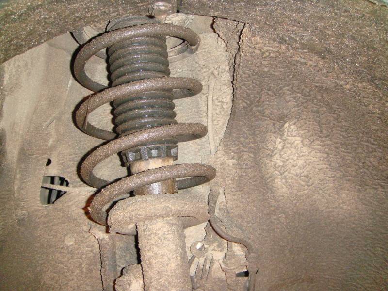

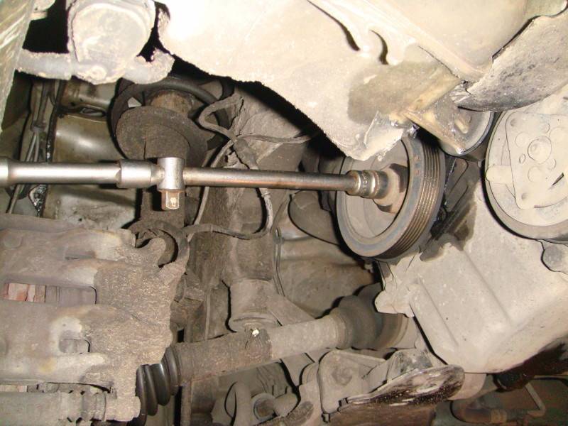

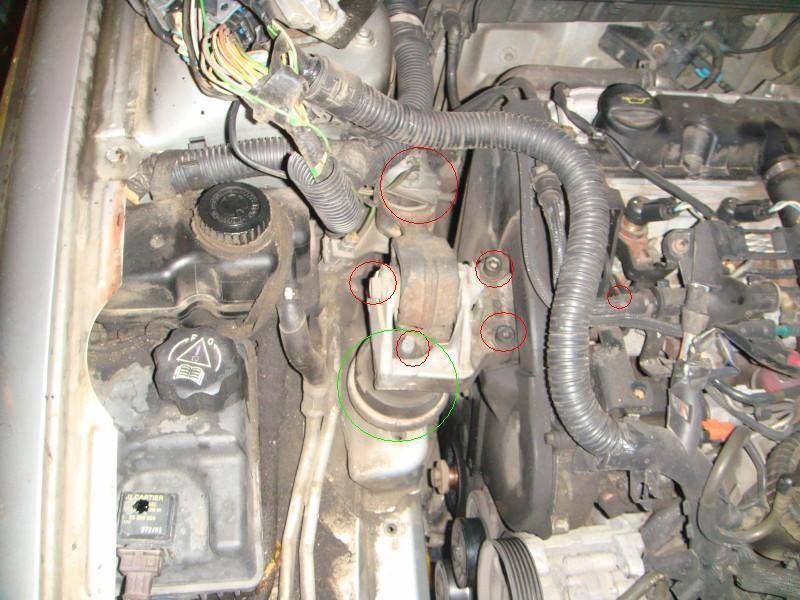

1) открываем капот и снимаем пластиковую декоративную крышку двигателяpost-7526-0-67385500-1322336350_thumb.jp2) снимаем для обеспечения места для работы корпус ЭБУ (открутив внутри крепеж).post-7526-0-33478300-1322336559_thumb.jp3) снимаем колесо и пластиковую защиту крыла с правой стороны.post-7526-0-16095300-1322336769_thumb.jp4) снимаем приводной ремень вспомогательных агрегатов.5) поворачивая за болт крепления шкива на коленчатом валу по часовой стрелке post-7526-0-63455700-1322337147_thumb.jpвставляем в отверстие, которое находится между двигателем и стартером снизу, стопор. и ищем положение в котором он провалится в соответствующее отверстие маховика и тем самым застопорит коленвал.post-7526-0-66264800-1322337501_thumb.jpпосле того как застопорили - отворачиваем этот болт в обратную сторону (резьба там обыкновенная, а не левая) и снимаем шкив.6) подставляем упор под двигатель, отворачиваем качалку и кронштейн подушки от двигателя, приподымаем двигатель ровно на столько - чтобы это позволило нам снять кронштейн, выкручиваем подушку (отмечена зеленым) помогая постукиванием молотком через отвертку. post-7526-0-54047300-1322338063_thumb.jppost-7526-0-09274500-1322338151_thumb.jp

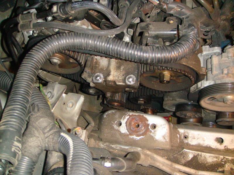

7) отворачиваем крепление защиты привода ГРМ и снимаем защиту.
8) смотрим на шкив распредвала - и видим стопорное отверстие расположено в положении на "один час"
post-7526-0-30126700-1322338512_thumb.jp
это нам не подходит - т.к. стопорное отвестие находится на "семь часов".
9) мы вворачиваем обратно в коленвал болт и обязательно с шайбой, вынимаем стопор из маховика и делаем оборот коленвала, снова его стопорим и видим что стопорное отверстие находится уже на 7 часов - стопорим и распредвал
post-7526-0-61715800-1322338722_thumb.jp

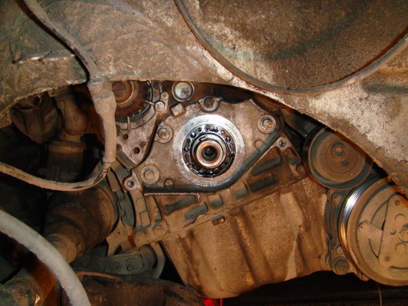

и замечаем что у нас начал подтекать передний сальник коленвала.
post-7526-0-33724200-1322378958_thumb.jp

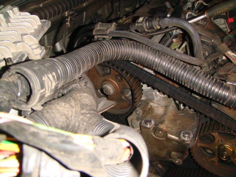

11) отпускам ролик натяжения ремня ГРМ (отмечен красным), затем снимаем ремень ГРМ, затем откручиваем оба ролика (красный и зеленый)
post-7526-0-68732100-1322339292_thumb.jp
проверяем состояние помпы на наличие шумов и неровностей при вращении, а также наличие подтеков - если хоть что-то подобное обнаруживается - необходимо обязательно заменить помпу - т.к. ее заклинивание приведет к обрыву ремня.
12) снимаем шестерню коленвала, все моем очистителем
post-7526-0-43703100-1322339483_thumb.jp
вынимаем старый сальник просто выковыряв его, но стараемся не поцарапать металл его окружающий дабы не наделать задиров.
post-7526-0-28465300-1322338994_thumb.jp

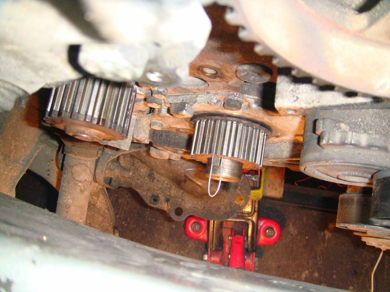

аккуратно вставляем новый и одеваем шестерню, но т.к. на шпонке он сидит не плотно - вставляем для центровки согнутую проволочку и аккуратно вставляем шестерню
post-7526-0-78329900-1322339661_thumb.jp
