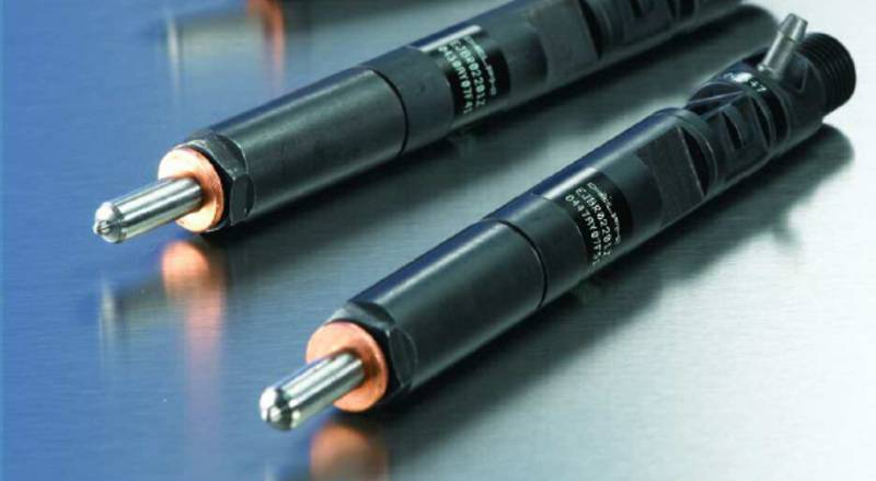

Форсунки: Вот здесь кроется какой-топодводный айсберг. Проверил слив на горячую. В начале одна из форсунок чуть больше сливала, но через секунд 5 её догнали остальные, и к концу теста у всех было оиданковое кол-во топлива. Диагностику делал на "ДизельОк", лучше туда больше не ездить:)/>

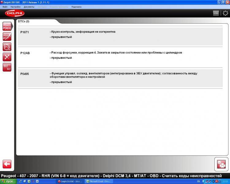

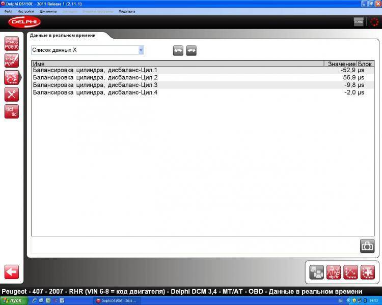

Дальше сделали комп.диагностику на горячем двигателе (спасибо chub)
