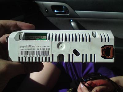

У меня проблемы с экраном на Пежо 407 2005 года...При морозе экран работает идеально,при прогреве,либо в жару появляются искажения...Вопрос:Что делать?Менять?Где найти?Сколько стоит?Заранее благодарю всех)))

У меня проблемы с экраном на Пежо 407 2005 года...При морозе экран работает идеально,при прогреве,либо в жару появляются искажения... Вопрос:Что делать?Менять?Где найти?Сколько стоит? Заранее благодарю всех)))
менять на разборке б/у 110 уе или новый 1300000

Может подскажешь где точно найти можно???А то я звонил...так один мне 220 долларов загнул...Я горю чё за цена...А он мне Европейская цена...))))

сегодня как раз привезут с одного места, поставлю- проверю если все окей- подскажу тел.

Спасибо pudiky,что подсказал номер телефона ребят которые возят из литвы бу запчасти)))Но я искал искал,обратился по этому номеру,вопросов нет и ребята мне помогли,привезли 110 $,поставил,а он оказался с однозонной климой.Я к ним обратно безвопросов взяли поменять,привозят другой но он уже оказывается стоит 130,думаю что это не так)))Но все мы хотим заработать,понимаю)Ну в общем берусь ставить этот Прикрепленный файл  DSC00045.JPG   70.89К   212 Количество загрузок:А там разьём не подходит для фишки,ну я опять им вернул и забрал деньги,решил отложить на попозже...А вот пару дней назад на av.by по бушке посатрел разборку 407 -го,позвонил,говорит есть,приехал поставил,проверил,всё работает...100$...Только нюансик маленький,сверхуна мониторе маленький телефончик зачёркнут,у меня нет этой функции...Думаю мне это не мешает))))Вот такая история со счастливым концом))))

Спасибо pudiky,что подсказал номер телефона ребят которые возят из литвы бу запчасти)))Но я искал искал,обратился по этому номеру,вопросов нет и ребята мне помогли,привезли 110 $,поставил,а он оказался с однозонной климой.Я к ним обратно безвопросов взяли поменять,привозят другой но он уже оказывается стоит 130,думаю что это не так)))Но все мы хотим заработать,понимаю)Ну в общем берусь ставить этот Прикрепленный файл  DSC00045.JPG   70.89К   212 Количество загрузок: А там разьём не подходит для фишки,ну я опять им вернул и забрал деньги,решил отложить на попозже... А вот пару дней назад на av.by по бушке посатрел разборку 407 -го,позвонил,говорит есть,приехал поставил,проверил,всё работает...100$... Только нюансик маленький,сверхуна мониторе маленький телефончик зачёркнут,у меня нет этой функции...Думаю мне это не мешает)))) Вот такая история со счастливым концом))))
тут такая вещь...тебе надобыло просто сконфигурировать новый экран под свою машину. пример: на 307 такой же экран стоит - так он про климат ничего не показывает. я вот цветной себе ищу и магнитолу rd4 с mp3.
Сконфигурировать новый это как???))))
настройть экран поставленный заместо родного с помощью ППС.

через родной сканер для Пежо с помощью программы Пежо Плэнет 2000.
