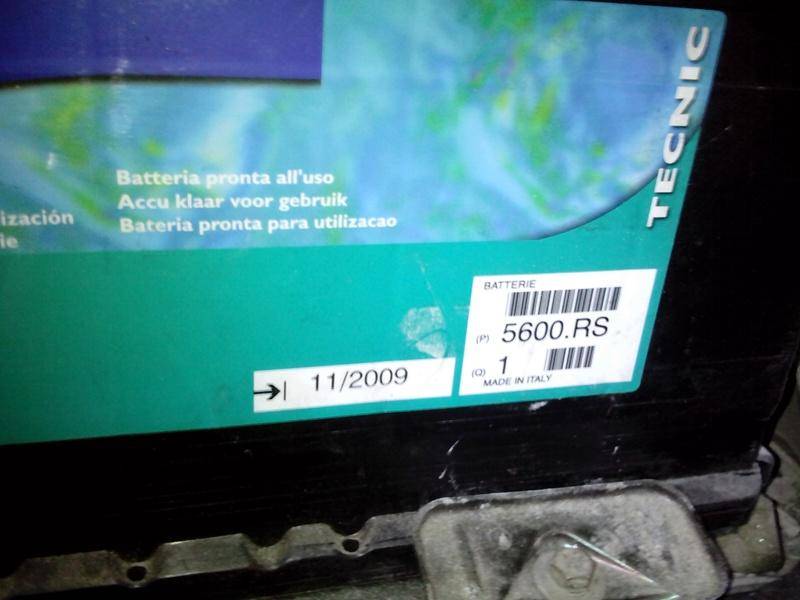

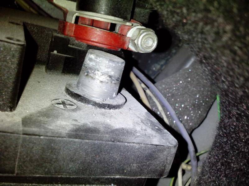

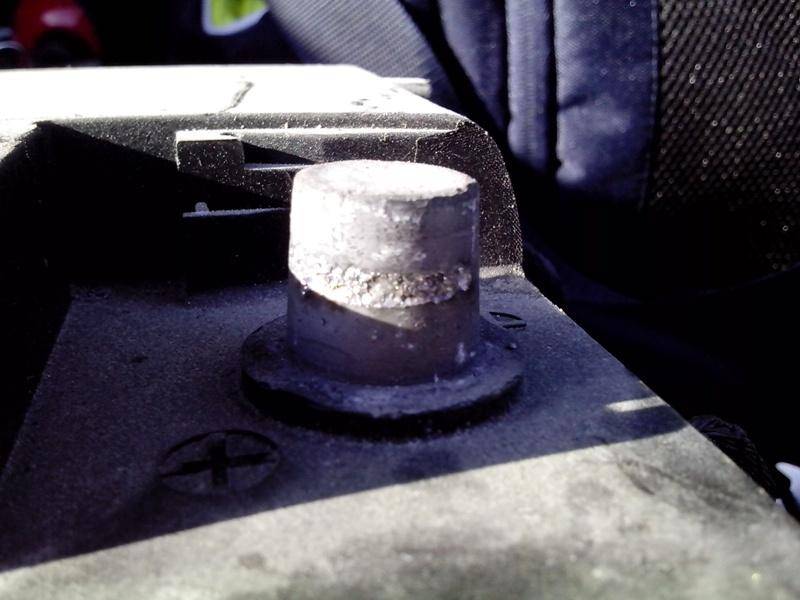

#640 Foblas
Foblas
    кулибин, ёпт =)
  • Moderators
  • 3089 сообщений
Отправлено 13 December 2013 - 13:16
Аккума два? Если да, обратите внимание на второй в багажнике.
