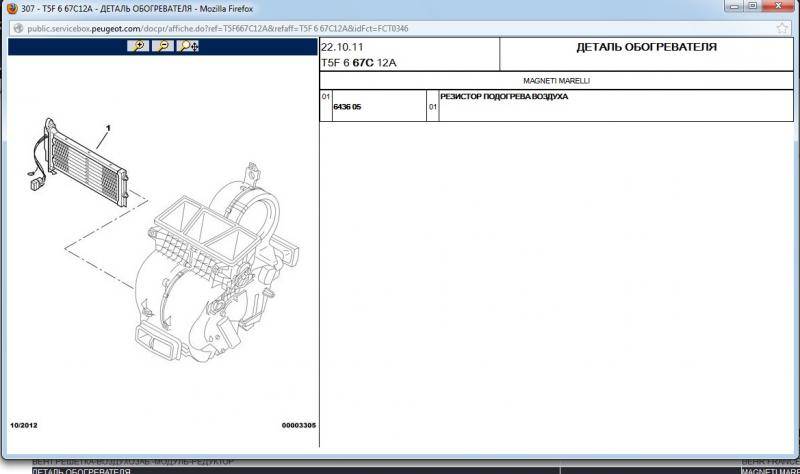

Всем здравствовать , у меня такая проблема не могу найти где располагается предохранитель дополнительного отопителя, машинка Пежо 307 2.0 HDi, ни на одной из найденных схем его не нашел :mellow: речь идет вот об этой штуке

Дай номер OPR, данные по авто, а то непонятно что смотреть.
так на картинке же все есть. Нету питания на этом обогревателе (резисторе) первым делом хотел найти предохранитель, но не смог

Ну извени я не экстрасенс, а на картинке того что нужно  для поиска в схемах Peugeot Service Box НЕТУ.
Изображение, тогда можно более доступно какие данные нужны?

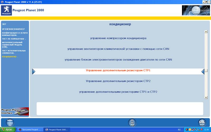

Тоже не работает этот резистор. Комп диагностика показывает - цепь системы дополнительного отопления 1 и 2 короткое замыкание на массу,короткое замыкание на плюс, разрыв цепи или неисправность исполнительного механизма.
 Снял резистор с печки, прозвонил контрольной лампой, на каждом следующем разъёме накал лампочки уменьшается. Значит рабочий. Полез в коробку с предохранителями и реле.Правда чтобы снять эту чёрную коробочку пришлось снять аккумулятор, вытянуть коробку с предохранителями и мозгами, снять колесо и пластиковую защиту под крылом и срубить заклёпку, которая держала пластиковый контейнер к крылу, а иначе к коробке с релюхами не долезть. Сама коробочка крепится мягким пистоном к корпусу, так что можно тянуть смело, немного поддев пистон отвёрткой . Проверяю предохранители, их там 4, все целые. Снимаю реле, 3 штуки. Проверяем с электриком,-звонятся,все рабочие, при замыкании под напряжением -щёлкают. Все малые предохранители в салоне и в моторнике проверены. На заведенном авто питание на разъём резистора не поступает. Провода визуально проверил, подёргал. Тест исполнительных элементов по реле-щелчков нет. Может не поступает управляющий сигнал на реле? У кого есть схема глянуть?  А может быть дополнительный обогрев как то связан со свечами пред пускового подогрева?Куда дальше копать не знаю. Кто что посоветует?
