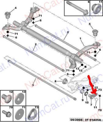

нет, не проще.. звук идет по кузову, в салоне почти его не слышно, а форточку открыть и услышать этот скрип а точнее уже и скрип и страшный стук(как будто по металлической защите молотком бить) как ножом по яй... теперь он стал еще явнее, и уверен в том что именно правая сторона этот звук дает, с левой как казалось раньше что тоже скрипит, все хорошо. может какой бензобак открутился и от малейшего движения трется об кузов или торсион..... ну вот наконец-то основательно начал делать подвеску. Прикрепленный файл  333.JPG   37,14К   68 Количество загрузок: открутил как на картинке БОЛТ САМОНАРЕЗ с правой стороны машины, и покачал машину влево вправо, все пропало!!!! скрутил обратно, опять появилось. теперь вопрос стоит, на СТО гнать или своими силами смогу сделать.кстати, на этой картинке нет игольчатого подшипника.

Ну теперь ясно.Мне подрезали(укорачивали)немного поперечный стабилизатор.Это вот та длинная палка,вроде №2(или №3).Потом зажали обратно.Болт ставили на герметик.На первый раз хватило на месяц,затем пришлось подтягивать.Когда раскручиваться начал каждую неделю,плюнул на все и поставил новую тягу и весь крепеж.Пока езжу,где-то в мае делал.
