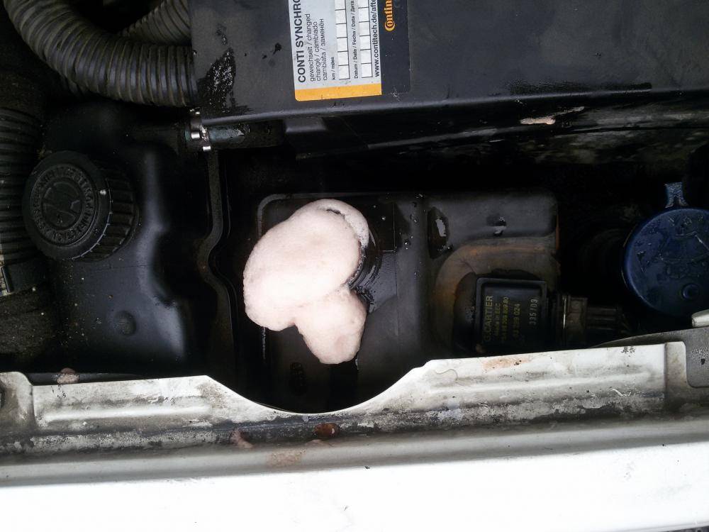

подскажите на что больше похоже: прокладка ГБЦ или масляный теплообменник. Машина пыж 406 2.0 HDI 90 л.с.

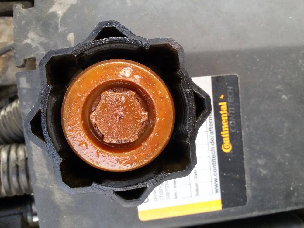

Здравствуйте! Месяц назад завожу свой 406 (2,0 хди 2003 г.в) загорелся датчик уровня охлаждайки. Я в бачок, а он пуст практически, и, весь покрыт налётом-кашей. Мастер исключил попадание масла в антифриз, а также пробитую крышку. Сказал, что такого рода налёт видит вообще впервые в жизни. Начали промывать систему, так из бачка попёр какой-то джем (малиновый или клубничный с виду)  :ag:  :ag:  :ag: . После литров 50 воды влитой в систему для промывки вроде бы вся пена ушла. В бачке плавало что то на подобии хлопьев. Всё вымыли. Грешил на некачественный антифриз. Залил хороший новый.  Прошёл примерно месяц теперь смотрю опять под крышкой бачка появляется небольшой налёт. Может кто сталкивался, что это может быть? Фото джема и состояние крышки на сегодня прикрепляю.  :bn:
Прикрепленные изображения
  #69 OFFLINE   need_4_speed
need_4_speed
    НФС
  • 4328 сообщений
Отправлено 15 November 2015 - 13:56
Пока крышку не трогал, выдавливало?
  #70 OFFLINE   Jan Grodno
Jan Grodno
  • 23 сообщений
Отправлено 15 November 2015 - 14:02
Пена которая на фото это уже после того как влили воду в систему охлаждения. При снятой крышке пёрло. При закрытой видимо выходило тоже, иначе не могу ничем другим объяснить утечку антифриза. В масле его нет, на щупе во всяком случае никаких следов. Но и на бачке не было большого налёта как под крышкой. Не знаю, может антифриз уходит на уровне печки (просто справа от педали газа влажность.) Мастер сказал что с крышкой бачка  всё в порядке, она работает как положено.

Если попадает масло, то имеет место постоянное подтекание его.Так на фото прет с бачка)  Разницы нет хоть пежо или мерседес цвет антифриза просто так не меняется , а хлопья в антифризе это и есть масло либо газы.  Я думал он Вам  исключил теплообменник отсаеденил трубки антифриза
на фото похоже что тв бачок омывайки залили )))
  #76 OFFLINE   Jan Grodno
Jan Grodno
  • 23 сообщений
Отправлено 15 November 2015 - 17:38
мне про омывайку тоже сначала сказал мастер. Но я один машиной пользуюсь и не блондинка =)
Если попадает масло то были бы ещё какие-либо симптомы (кроме выпертого антифриза) а у меня ничего. Просто боюсь чтобы история не повторилась сейчас, не известно как долго выпирало в прошлый раз.

водой систему не промыть, проверенно, хоть куб воды туда влей.
такая фигня могла произойти от чего угодно, к примеру антифриз стар или просто долили не тот но тогоже цвета.
 промывать систему только целиком, сливая с радиатора и блока, и использовать присадки промывочные нужно, тогда и будет чистота и ясность, а пока так и будет пена.

Никакой более-менее нормальный антифриз не может так пениться. Даже если в системе утечка газов по прокладке. Рекомендация: промыть систему с помощью присадок, аналогичных представленным выше Ректором, и использовать антифриз, указанный производителем, а не незамерзайкой с рынка.
  #84 OFFLINE   Jan Grodno
Jan Grodno
  • 23 сообщений
Отправлено 16 November 2015 - 21:45
я всё же надеюсь что проблема была из-за некачественного антифриза. Насчёт промывки придётся подождать. сейчас по деньгам немного накладно. Всем спасибо за отзывы :ay:

Пока накладно, машиной советую не пользоваться, потому, что пена тепло не проводит и свернёшь голову от перегрева.
  #86 OFFLINE   Jan Grodno
Jan Grodno
  • 23 сообщений
Отправлено 17 November 2015 - 20:49
так после того как мне промыли систему пена не появляется, я перед каждым использованием проверяю, бачок сухой.
