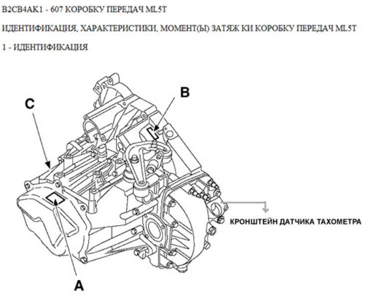

#60 alexeydoma
alexeydoma
  • 110 сообщений
Отправлено 24 Август 2011 - 13:03
Это как на рисунке, датчик тахометра, кот вкручивается в этот кронштейн? Он и есть датчик скорости?  коробка.jpg   66,26К   118 Количество загрузок:
#61 Citrin
Citrin
    Диагностика
  • Moderators
  • 13 056 сообщений
Отправлено 24 Август 2011 - 15:17
Да, это он
#62 alexeydoma
alexeydoma
  • 110 сообщений
Отправлено 24 Август 2011 - 17:06
Да, это он
Спасибо! Будем крутить.
