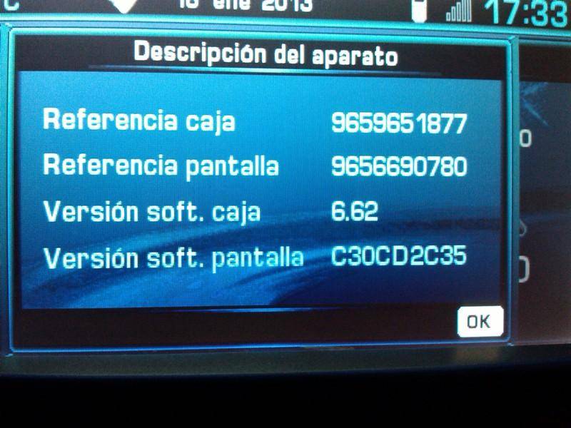

Отправлено 18 Январь 2015 - 17:53
6.50.EI5-7 что за прошива???
Прикрепленные файлы
  • Прикрепленный файл  IMAG0407.jpg   147,09К   3 Количество загрузок:
#574 HBmouse
HBmouse
    злобны праграмер ;)
  • 1 334 сообщений
Отправлено 18 Январь 2015 - 18:10
странный вопрос. прошивка 6.50
магнитола RT3
максимальная существующая для нее - 6.63

Добрый день всем добрым людям. Вот и моя RT3-№3-04 ушла в вечную READY (перезагрузку). В 2014 году читал, думаю как так может быть и вот оно на тебе, лови и радуйся. Ну все как у большинства, включаю зажигание, все вроде нормуль потом включается экранчик (синий) STARTING READY И ТРЕНДЕЦ, музло, информбюро и все что связанно с головняком нихт арбайтен, кнопочки на нажатия не реагируют никак, за каким то х.... дал ей диск попробовать - съела назад не отдает. Шо робить, с чего начать, подскажите плиз?
#597 mutagen007
mutagen007
  • 24 сообщений
Отправлено 05 Март 2015 - 12:53
Да вот еще, На горячую или холодную включаю, реакция одинаковая Starting Load Ready. На кнопку Darck и вкл/выкл реагирует но результат не меняется. Вот блин и сдохла быстро так гадина хоть бы по выпендривалась. Под кнопкой вкл/выкл постоянно горит оранжевый индикатор х/з его о чем сигнализирует? и кулеры охлаждения что над головняком висят в момент включения секунд на 10 запускаются и все каюк.

А возможно ли приобрести вот такую голову , переставить лицевую панель и радоваться или нет, какие косяки могут быть кроме ситроен лого ? Заранее спасибо!

Надо помнить одно- в минивенах были CAN-VAN и просто CAN шины. Поэтому магнитола с машины до 5 года выпуска визуально такая же, но работать не будет на 407.
