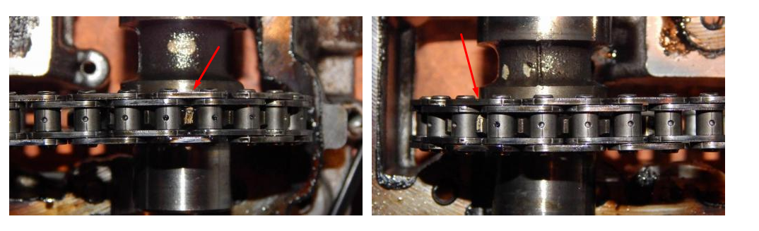

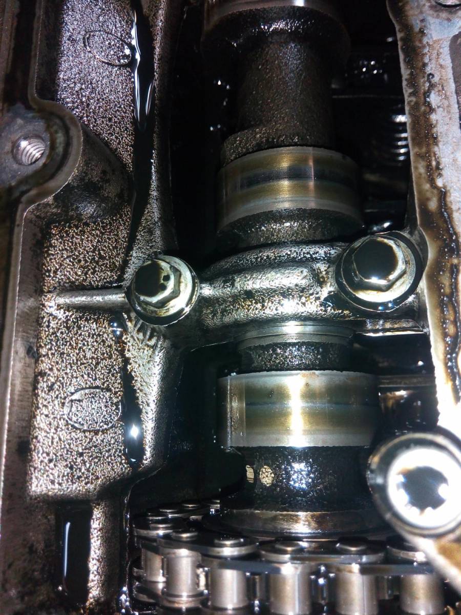

Оборвало ремень ГРМ на 2.2 HDI Провернуло звездочки цепи на распредвалах. Ходят слухи, что есть умельцы, которые выставляют эти звездочки на место и закрепляют их. Может кто в курсе как найти этих умельцев и как происходит процесс выставление и закрепления звездочек? У кого какие соображения.
  #137 OFFLINE   Foblas
Foblas
    кулибин, ёпт =)
  • 3287 сообщений
Отправлено 24 August 2011 - 09:23
Дима, ты ж наверняка знаешь что это фича этих моторов, звездочки прокручиваются чтобы избежать встречи поршней с клапанами.Звездочки прессуются на заводе на горячую один раз и усе.Даже если их выставить как-то потом, никто не застрахован от того что, например, при резком торможении двигателем ее не сорвет снова.
  #138 OFFLINE   Hottab
Hottab
  • Moderators
  • 3261 сообщений
Отправлено 24 August 2011 - 10:06
Вань, теперь и ты знаешь, что есть люди, которые их выставляют обратно на холодну. и даже дают гарантию. Так что все реально. Осталось только найти этих людей.
