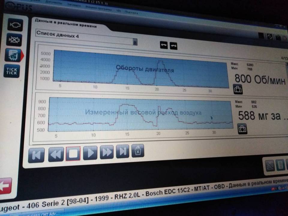

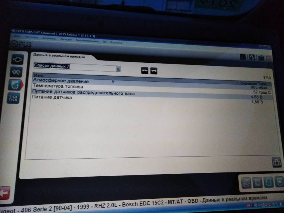

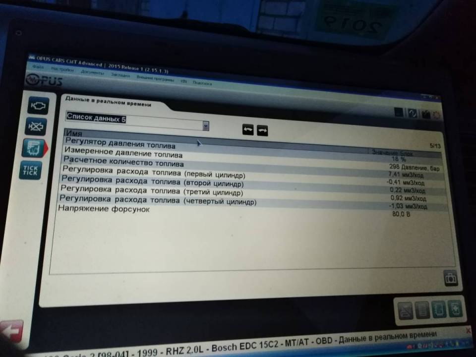

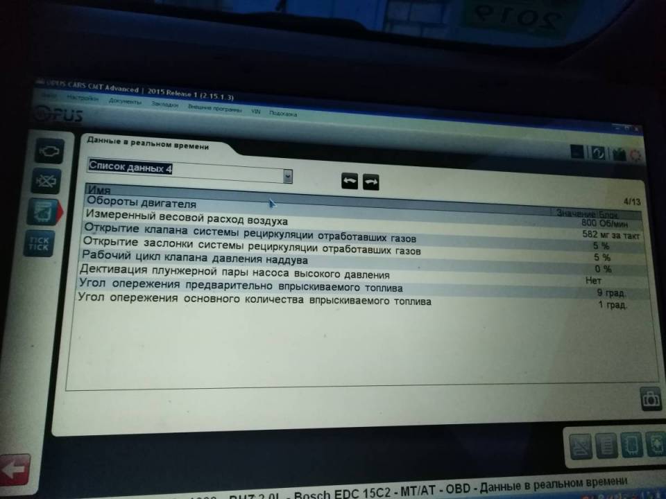

2.0 хди без фапа и егр. Началась ерунда какаето,стою на месте а средний расход ползет вверх,раньше такого небыло. И заметил что при переходе на нейтралку и или отпускание педали показания моментального расхода меняются очень медленно 8-7,4-6,5-6-5-..1,2, Раньше сразу после отпускания вставали 1,2. Что проверять? Реальный расход вырос на 2 литра
