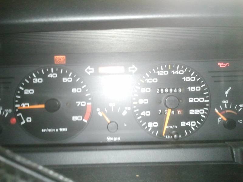

Здравствуйте! Пыжик карбюраторный, почему на приборке висит 70 градусов,а при этом машина нагрета намного больше,до рабочей температуры? Как вся эта система вообще работает?) При этом вентилятор постоянно крутится. Пока его из черного блока под торпедой не вытащишь?

всего 3 датчика температурных ,если есть кондиционер то 4.На приборную панель он находится за модулем зажигания ,там фишка на 2 разьёма вроде синия, когда снимишь тестером на омы не звонится.Рядом стоит второй на мозги. тот зелёный омы- холодный 3КоМ ,с повышением температуры омы падают.

  #22 OFFLINE   Edwardd
Edwardd
  • 10 сообщений
Отправлено 27 October 2012 - 20:08
А нафига ему три датчика?)))
  #23 OFFLINE   Edwardd
Edwardd
  • 10 сообщений
Отправлено 27 October 2012 - 20:18
А самое главное зачем эта черная коробочка централ температур контрол???
