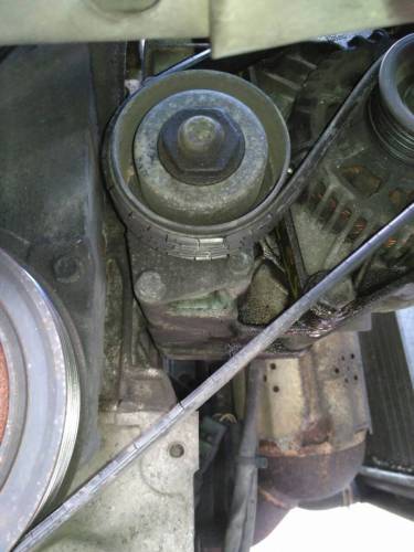

Нужен совет!Peugeot 206 1.4i 2003 г.в. Запищал натяжной ролик ремня вспомогательных агрегатов. На сервисе нашел деталь соответствующую - узел натяжного ролика стоимостью 1 150 000р. Из этого узла нужен только ролик заменить.Подскажите-кто сталивался-можно ли подшипник безболезненно поменять в ролике (ролик пластмассовый)?

в пластмассовом врядли, да и изнашиваются они не по детски к моменту конца подшипника, ролик можно подобрать от другого мотора/авто, можно выточить на заказ из металла и в последствии менять подшипник, и то и другое геморно, но деньги экономит неплохо..

очень спокойно подбирается нужный ролик по размерам родного. в нормальных точках, торгующих запчастями все подберут и стоить будет существенно ниже всего уза вцелом.

Точили такой! Если память не изменяет становится туда два 203 подшипника на ту ось, но могу ошибаться. Короче алгоритм такой, выпресовываешь ролик, меряешь ось, идешь на рынок к мужикам они тебе подберут подшипник внутренним диаметром по твоей оське, а наружный диаметр подшипника должен быть меньше твоего ролика. Потом топаешь к токарю он тебе точит ролик, наружный как тебе нужно , внутренний по твоему подшипнику. Вот здесь можно посмотреть - подобрать размеры подшипника. Отечественные будут значительно дешевле импортных аналогов. Удачи.

не знаю как, но мой перестал пищать, просто видно полка сама дотянуло до нужного состояния, короче у меня сейчас все зебест ;)
