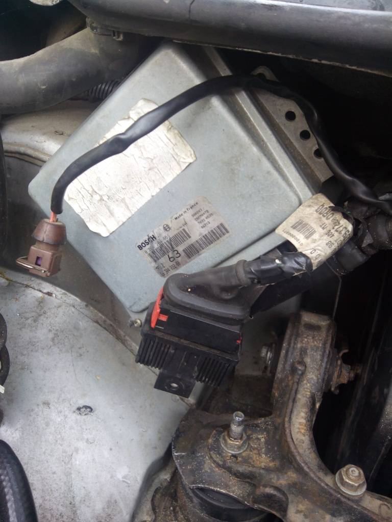

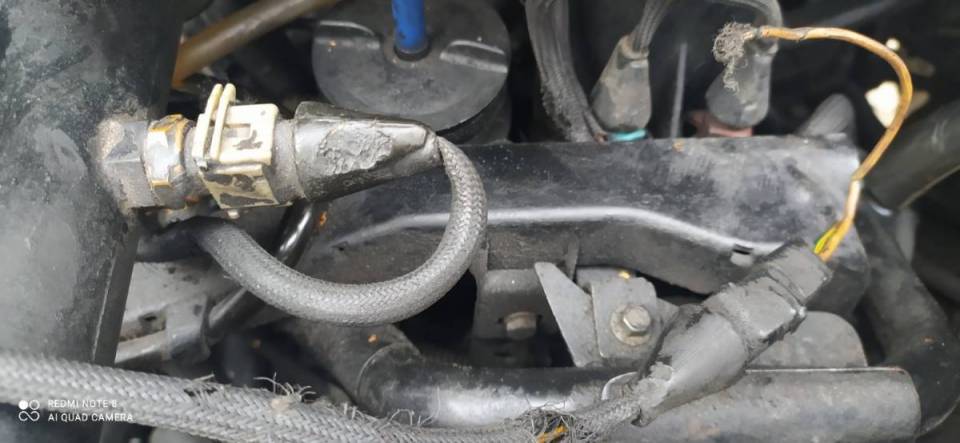

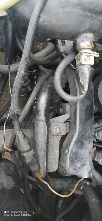

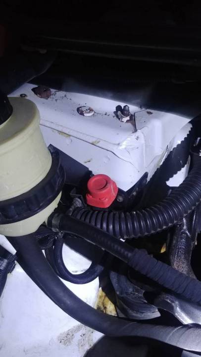

Здравствуйте.
Подскажите пожалуйста .
По фото первое это справа от аккумулятора что то должно было стоять но отсутствует.
И на блоке вентиляторов по центру сверху круглая коробочка с неё два провода с разъёмом обрезаны провода.
Тоже не понятно что за датчик и за что отвечает на что влияет.
Купил авто с кучей проблем - надо разбираться и доводить до ума.
Ещё есть обрезанные два провода у диагностического разъёма у педалей - фото не сделал
может тоже кто знает куда шли.

  #23 ONLINE   palvasilich
palvasilich
  • 2677 сообщений
Отправлено 31 January 2015 - 01:12
А проблемы то какие, что не работает? Может отсюда сплясать? И что говорит диагностика?
  #24 OFFLINE   korkot
korkot
  • 27 сообщений
Отправлено 31 January 2015 - 19:00
Проблем много.
Не работает центральный замок и сигнализация
После включения зажигания сразу начинают вращаться вентили охлаждения двигателя и не выключаются - молотят постоянно.
Два дня назад завёл и через секунд 10 сама по себе включилась аварийка поработала какое то время и отключилось .
Заглушил завёл опять то же самое.
Вчера завёл аварийка не включалась.Полтергейст видимо :)
При запуске мотора на некоторое время загораются всего две лампочки аккумулятор и жёлтая блок управления двигателем, после запуска гаснут.
По идее должен на время загораться индикатор подушек и авс но нет. Может их там и нет уже неясно.
Диагностический разъём зелёный весь. На диагностику не ездил ещё.
Только купил машину.
и климат не понятно как работает .
кондиционер по ходу мёртв

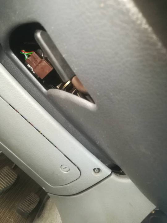

Посмотрите пожалуйста на своих авто куда должны идти провода рядом с диагностическим разъёмом.
У меня отрезаны !

у вас явные проблемы с диагностическим разъемом...
возможно нештатная сигнализация была...

Тоже обрезаны, проблем с разъемом нет

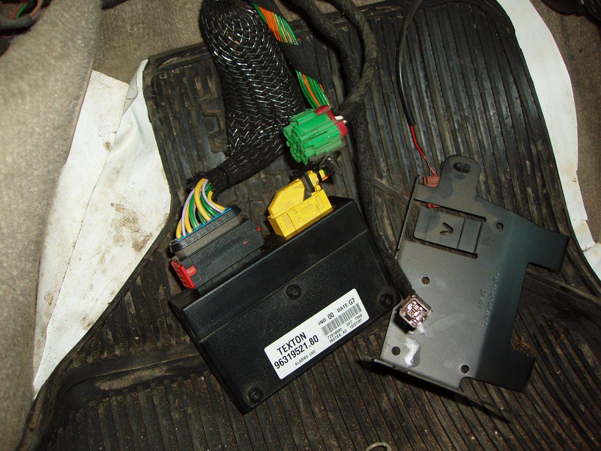

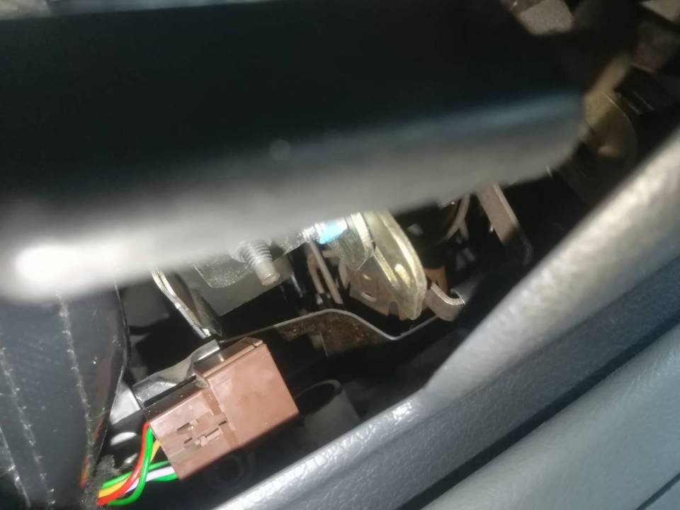

Сегодня нашёл ещё пару не подключенных справа под бардачком .
Куда должны подключаться и за что отвечают ?

По поводу разъёмов под бардачком сам отвечу цитатами из найденного - может кому ещё пригодится :
1. Два разъема под бардачком идут на блок иммобилайзера чип ключа и штатную сигнализацию, теоретически без этого блока машина не заведется.
2. Как такового блока BSI в этой машине нет, есть модуль внутреннего освещения в нем же иммобилайзер и центральный замок ,находиться он за бардачком, достаётся без снятия бардачка он и отвечает за работу центрального замка
3. Это и был центральный замок управляемый ключом все двери отпирались и запирались при повороте любой из личинок ключом либо по нажатию кнопки на ключе.Так же блок отвечал за освещение салона при открытии дверей.И пассивную сигнализацию без родного ключа путём замыкания контактов мотор не должен заводится в случае попытки угона.
Пред идущий хозяин по ходу повырезал слишком много "лишних" на его взгляд вещей.
А я голову ломаю и пытаюсь починить. Оказывается  чинить то нечего - блок отсутствует,а мотор подключен как то в обход этого блока.
Фото блока который там должен быть прикрепил
На свою беду забрал у бывшего хозяина этот блок ,приехал домой и подключил.
Заработали плафоны салона . На кнопки на ключе реагирует,мотор запускается-обрадовался, но при закрытии дверей тут же отпирается .Опытным путём понял что не работает контакт на водительской двери при повороте личинки не реагирует..(На левой двери реагирует и тут же открывается)
Радость была не долгой.Мотор заглушил Так как машину запереть не получалось снял блок обратно и решил завести .
В итоге стартер крутит мотор не заводится.
Воткнул блок обратно но картина не поменялась.
Что делать ? Как заставить мотор запускаться ? Как понял сработала блокировка от угона
Может кто знает подскажите пожалуйста!
