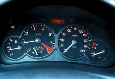

Люди!!! Кто-нибудь может мне помочь??? Проблема в том, что в моём Пежо 206, 2001 года 1,6 бензин почти не виден пробег. Остались гореть только 2 цифры, остальные погасли. Приборную панель такого образца как у меня я найти не могу, уже обзванила и объездила весь город. Нашла в интернете информацию, что битые пиксели ремонтируют с помощью установки нового шлейфа. Если я закажу такой шлейф сможет ли кто в Минске его поставить? Посоветуйте куда мне обратится. Потому что б/у приборка тоже наверное не выход. Ведь в ней точно также могут выгореть эти пикселя. На Автопривозе на ул. Лынькова мне сказали что это очень распространённая проблема, поэтому этих панелей нет в наличии и на них большой спрос.

панель у меня на 2 фишки, машина 2001 года, комплектация XS, так что это рестайлинг. сегодня кстати нашла человека, который сможет перепоять шлейф, сам шлейф заказывать нужно из Китая. так что надеюсь через 1-1,5 месяца этот мой вопрос решится

имхо можно попробовать навешать тонких проводов на перебитые дорожки или подобрать кабель от какой нибудь мобилы старой.шлыйфы обячно клеенные встречаются, но если туда с паяльником подлазят. думаю восстановитель и подручными средствами можно.

лично я в этом всём вообще не разбираюсь. мастер, который мне будет делать, сказал что шлейф паяется один раз и перепаивать повторно б/у шлейфы никто не берётся. мы заказали шлейф в Китае, к концу месяца он должен прийти. как всё сделают обязательно отпишусь. вдруг кому пригодится. тем более говорят, что это очень распространённая проблема

Ура!!! наконец то мне всё сделали. Месяц ожидания и вот пришёл мой шлейф из Китая, перепояли за 1 час. Цена вопроса 45 у.е. Кому понадобится подобная услуга обращайтесь в ЛС, подскажу номер замечательного мастера. Занимается также заменой шлейфов в БМВ и Мерсах.
