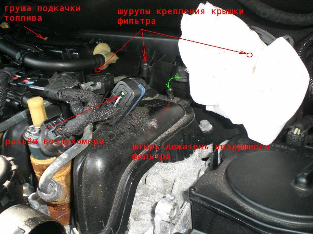

2. снять воздушные патрубки (между аккумулятором и декоративной крышкой двигателя) и отсоединить разъём (ближе к клапанной крышке) (фото 1, 2, 3);
Фото 2
Фото 3
3. заткнуть нормальной тряпкой турбину и отверстие клапанной крышки (фото 5);
Фото 5

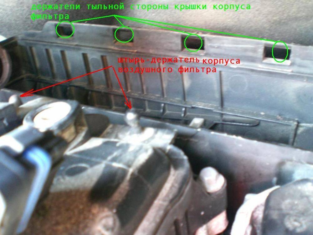

4. аккуратно приподнять корпус воздушного фильтра с защёлок (2 спереди и 1 снизу, по форме аналогичные как на декоративной крышке двигателя) (фото 4, 6, 7);
Фото 4
Фото 6
Фото 7

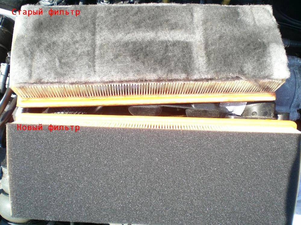

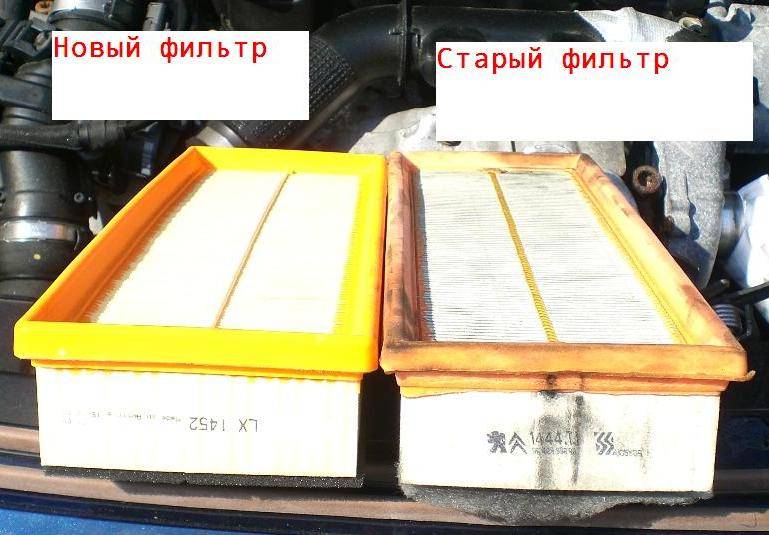

7. переставить фильтр (фото 8, 9);
Фото 8
Фото 9

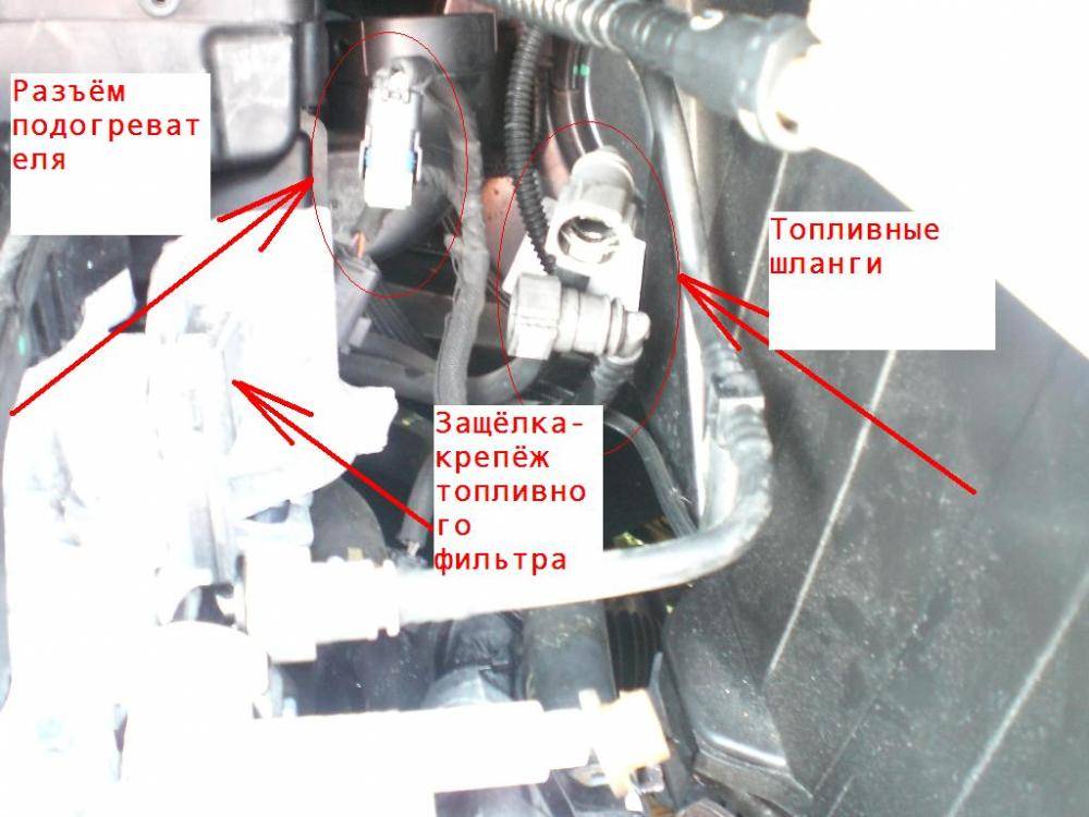

1. после пункта 3 (см. выше) отсоединить 2 топливных шланга, 1 разъём и спокойно вынуть вверх, отщёлкивая с крепления (фото 10);
Фото 10
2. топлива прольется минимальное количество;
3. отщёлкиваем обогреватель топлива (сбоку фильтра), подымая защёлку и отодвигая обогреватель отвёрткой в сторону;
4. откручиваем со старого фильтра пробку (сверху фильтра) и переливаем топливо в новый через ту же пробку;
5. переставляем обогреватель на новый фильтр;
6. устанавливаем 2 топливных шланга на место до щелчка и 1 разъём;
7. ставим фильтр на место на защёлку.
