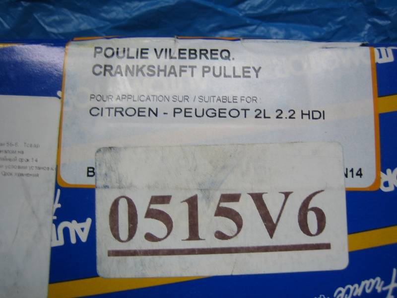

  #556 OFFLINE   Zenyk
Zenyk
    Начинающий
  • 56 сообщений
Отправлено 12 March 2015 - 21:38
Расскажу про свои 2 замены шкива (на 2.2 HDI):
- первую замены делал 06.2010 году, вместе с ремнём. Порвало ремень, причину обрыва и что ещё меняли, за давностью, уже не помню.
Шкив приобретал в existе, брал именно с оригинальным артикулом 0515.V6 (наклейкой хитро заклеили настояший номер производителя)
Прошло 4 с половиной года (пробег не засёк) и громко "застрекотало", прямо как на видео. Ехать страшно, заводить - тоже  :fie:
Пытался высмотреть, что стрекочет, после нескольких старт-стопов шкив встал в нужное положение и увидел, что из шкива вылезло немного металлической полоски, которая билась о двигатель. При следующем заводе вдруг перестало громно стрекотать, и я аккуратненько двинул на стоянку.
На следующий день уже покупал новый шкив и ремень. Благодара форуму и сохранившимся фотографиям, на этот раз купил шкив с артикулом APL15V6 от Automotor.
Когда при замене открыли капот, то быстро нашелся моток металлической ленты из шкива. Чудо, что не попал под ремень и остался под капотом  :heat:  (фото забыл сделать).

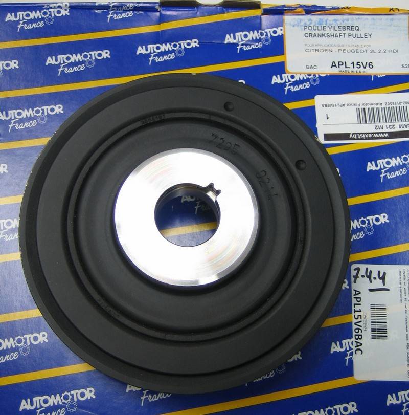

  #562 OFFLINE   need_4_speed
need_4_speed
    НФС
  • 4578 сообщений
Отправлено 26 July 2015 - 08:57
стоит ли брать автомотор
Автомотор лежит в упаковке оригинала. Я думаю это о чем-то говорит?
Забрал шкив AUTOMOTOR APL15V6BAC. По идее это то же, что и под номером 0515.V6. Сейчас стоит Corteco 80000873, прошёл около 40 тыс. Уже появились люфты, рокот при езде с кондеем или с включенным светом. За одно и гитару поменяю, вроде бы подклинивает механизм натяжения.

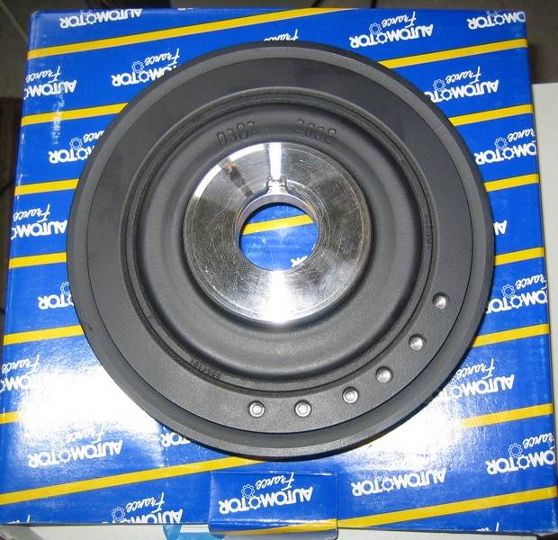

Отправлено 20 September 2015 - 08:06
Подскажите плиз , по каким причинам нужно менять шкив коленвала 2.0 hdi rhz ???
  #564 OFFLINE   need_4_speed
need_4_speed
    НФС
  • 4578 сообщений
Отправлено 20 September 2015 - 08:47
По причинам расслаивания демпфера. Если на холодную после запуска звенит что-то в районе правого колеса, натяжной ролик прыгает, нужно проверить обгонную муфту генератора. Какой шкив стоит? Фото.

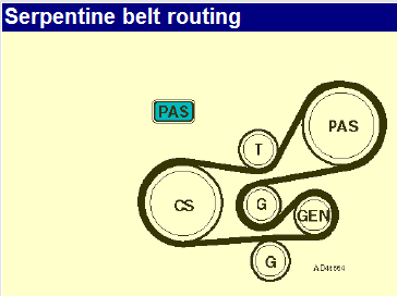

Добрый вечер.Подходит к концу жизнь ремня вспомогательных агрегатов.Стоял Dayco 6PK1740.Ставил 1-го сентября,по состоянию на 22 ноября был уже убит в хлам(местами повыедало ручьи,весь в трещинах).Предыдущий ремень тойже марки выдержал 2 года эксплуатации. При работающем ДВС, издаёт звуки, похожие на несмазанное колесо. Я так понимаю пришла смерть одному из роликов? В чём кроется причина преждевременного износа ремня? Как качественно проверить ролики? Можно ли поставить другой ремень, в обход компрессора кондиционера (Делфи),если да, то подскажите пожалуйста артикул. Двигатель RHY.
  #572 OFFLINE   патроль
патроль
  • Moderators

Отправлено 04 December 2015 - 11:52
Причин преждевременного износа ремня много, но определить их можно только на месте.

  #573 OFFLINE   need_4_speed
need_4_speed
    НФС
  • 4578 сообщений
Отправлено 04 December 2015 - 12:05
Имеет место подклинивание одного из роликов/шкивов. Первый подозреваемый - компрессор кондиционера.
  #574 ONLINE   jackenbard
jackenbard
    Начинающий
  • 67 сообщений
Отправлено 04 December 2015 - 13:29
Проверь биение шкива коленвала и насоса ГУР. Я, при работающем двигателе, медленно подвожу (можно длинную отвертку) к боковине шкива и если она танцует, что-то не то, так же проверяю и радиальное биение только прикладываю к внешней окружности шкива. Ролики должны легко вращаться и не иметь шатки на подшипниках.  Подшипник генератора тоже не вечный. По выработке канавок, иногда можно увидеть куда его стягивает, бывает видно и на работающем двигателе. А потом, может ты его просто перетянул при  замене.
Добрый день.Пару дней назад выполнял проверку ,правда электродом,2 ролика просто крутились без всяких вибраций,а натяжитель стоит автомат,менял на новый сразу после покупки машины в 13 году.
Я задавал вопрос,можно ли пустить ремень в обход кондиционера,он у меня всё равно сифонит на трубке,да и время сейчас не то.Может кто мудрил что то подобное.Я  снимал ремень,и сразу становилось тихо.
Спасибо Уважаемые за совет, поеду копать дальше.
  #575 OFFLINE   патроль
патроль
  • Moderators
  • 3318 сообщений
Отправлено 04 December 2015 - 15:22
К вопросу об установке ремня без компрессора. На наших дизелях без компрессора, схема установки ремня такая:
Как видишь вопрос не простой.
  #576 OFFLINE   need_4_speed
need_4_speed
    НФС
  • 4578 сообщений
Отправлено 04 December 2015 - 15:40
При такой конфигурации ремня, ролик G, который средний, расположен ближе к натяжному. На конфигурациях с кондиционером такая схема не актуальна, путь от GEN до CS будет проходить по обводному ролику (средний G).
  #577 ONLINE   jackenbard
jackenbard
    Начинающий
  • 67 сообщений
Отправлено 04 December 2015 - 16:05
то есть путь ремня будет следующим: шкив коленвала -ролик натяжителя -гидроусилитель-генератор-паразитный ролик- шкив коленвала ?А длинна ремня случаем не известна,дабы не мучиться с подбором и замером?
  #578 OFFLINE   need_4_speed
need_4_speed
    НФС
  • 4578 сообщений
Отправлено 04 December 2015 - 16:19
При таком пути, что ты предоставил, генератор будет пробуксовывать.
  #579 ONLINE   jackenbard
jackenbard
    Начинающий
  • 67 сообщений
Отправлено 04 December 2015 - 16:27
А какой тогда путь возможен? Таким извращением кроме меня походу никто не занимался?
  #580 OFFLINE   need_4_speed
need_4_speed
    НФС
  • 4578 сообщений
Отправлено 04 December 2015 - 16:34
Посмотри на машине, от гены до шкива, мешает ли обводной ролик. Я просто могу ошибаться и там ничего не мешает.
  #581 ONLINE   патроль
патроль
  • Moderators
  • 3318 сообщений
Отправлено 04 December 2015 - 17:03
Ты не ошибся, расположение обводных роликов на блоке без компрессора иное. Я не стал сбрасывать сравнительную схему в надежде что он выбросит эту идею из головы. Я думаю при большом желании все можно сделать, не могли французы делать разные блоки. Но надо не спеша разбираться на месте и определить, для себя, что дешевле и проще. Какие там неприятности могут быть со шкивом компрессора работающим вхолостую?
  #582 OFFLINE   need_4_speed
need_4_speed
    НФС
  • 4578 сообщений
Отправлено 04 December 2015 - 17:10
Подклинивающий подшипник компрессора запросто может порезать ремень его же шкивом.
  #583 ONLINE   jackenbard
jackenbard
    Начинающий
  • 67 сообщений
Отправлено 04 December 2015 - 18:11
через пару дней буду менять ремень,тогда точно напишу ,что там есть подклинившее.Сам не люблю гадать и других не хочу раздражать.Просто если заклинил кондёр,то для меня лучше вообще вывести его из оборота,тем более,что о у меня не рабочий.Если клину дали ролики,то это заменется,а вот возиться с компрессором нет ни желания сейчас,ни средств.Я сегодня "ползал по полю боя" и заметил,что ремень действительно как то немного слабоват(мог он растянуться?),и обнаружил люфт небольшой на шкиву гидроусилителя(1мм шат примерно,но он может там был всегда).Но  по слуху все скрипы доносятся или с паразитного ролика или с компрессора ,скрип идёт снизу.Патроль,скажите а как шкив кондея будет работать в холостую,если я на него не буду заводить ремень?
