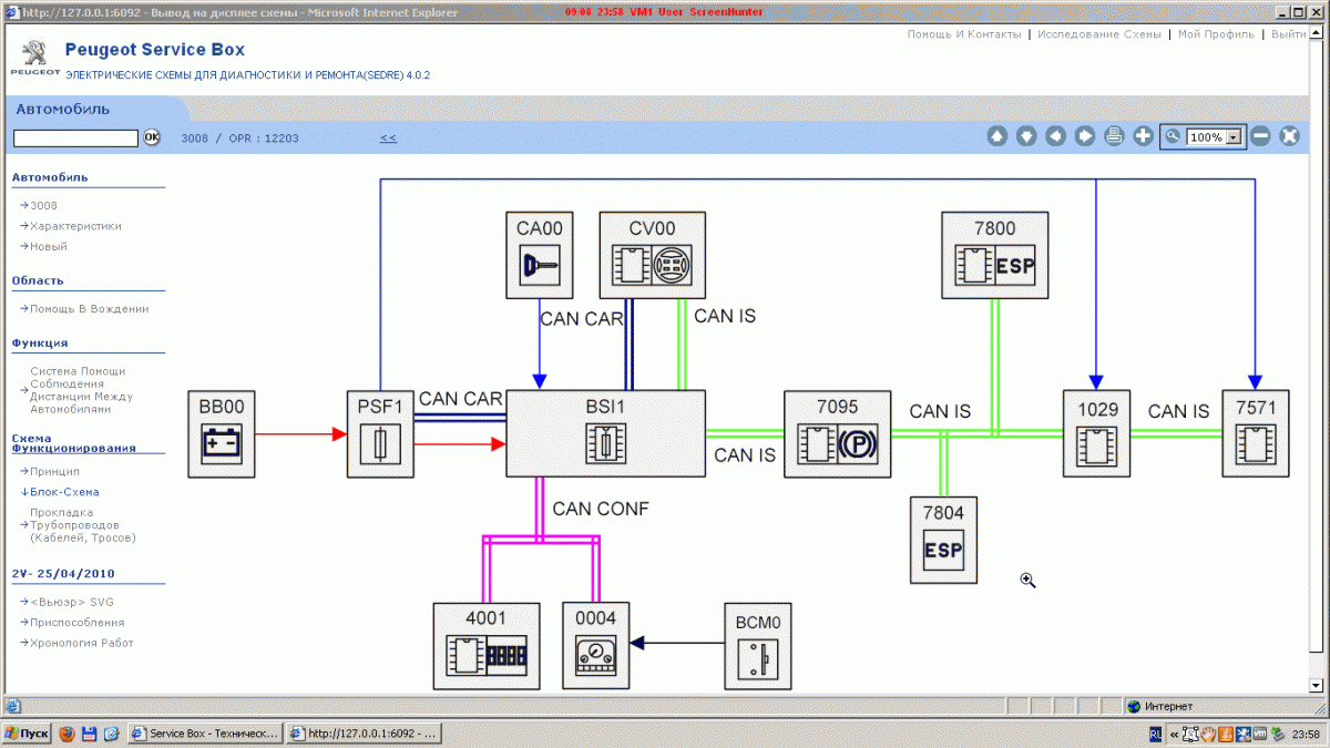

Стало интересно, поискал - нашел. Ща будет картинка
1029 - Блок изоляции сети
Я так понимаю связано с ESP

Прочитал принцип работы все вроде понятно... но не понятно если у меня нет связи с  этим блоком значит он не исправен или не работает ...следовательно где то должна быть ошибка по кану или связи...? Этот блок у меня не выходит на диагнозу но больше никаких ошибок нет и все работает как и раньше...по есп вообще вопросов нет.
3008 2.0 HDI 163 л.с. 6 акпп
  #5 OFFLINE   alex162
alex162
    3008 163 л.с. 6 акпп
  • 423 сообщений
Отправлено 09 September 2014 - 01:19
Посидел в седрах система завязана на есп с ее доп датчиками и измерении расстояния до след авто...обмен данными по сети CAN IS между блоками (по зеленой линии )...плюс идет по синей линии...
1 и 4 ноги с блоком есп,
7 и 9 с блоком 7571 (датчик компьютера системы помощи с точки зрения времени между авто)
10 и 6  это + и -    Осталось узнать плюс придет на 1029 блок при вкл зажигания или только после заводки
остаются 2 и 5 нога не нашел с чем они задействованы...возможно и просто дублируются
