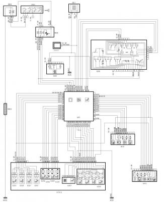

Мужики имею во владении пежо 406 2.1tdi 1998г.в. в бичпакете (хотя нет есть подогрев велюра и больше ничего) удачно приобрел донора 1 в 1 как мой пыжо только серебристый и фулпакет + 5 литух 17, появилось свободное время решил перекинуть салон... Прошу прощения зарание за ошибки, непонимание основ и некрасивое оформление, но я счел мою историю интересной... Заменить задний диван ни составило никаких проблем... с посажирским ложем пришлось пошаманить и я решил проблему (отсутствие питания на электропривод сидух) давольно простым путем, срезав рельсы в желтой фишке и втыкнув в нее питание подогрева теперь посажирское место ездит (при включенном подогреве кнопкой) подорева естественно нет, но это пока... 1ВОПРОС могу ли я дать "+" скажем с акума напрямую электроприводу сидух, не сгорит ли мотор или есче чего? далее при установке водительского (дело происходило за кардоном) не смог справится так же легко как с посажиркой, да и время поджимало... загрузил и привез на родину... 2ВОПРОС если запитать + и - на водительское будет ли оно ездить? (временный вариант, жду лета будет забрана вся проводка и все положиться не по колхозу) скину фотки, для информации...

Отправлено 10 March 2014 - 20:21
Что бы не сгорела машина, все должно быть через предохранители, могу дать оригинальные схемы

Отправлено 11 March 2014 - 00:15
Лучше жди лета и перекладывай на оригинальную проводку, колхоз не к чему делать, особенно когда все есть... Отправлено с моего XT910 через Tapatalk

Отправлено 11 March 2014 - 11:46
полностью согласен, но не красиво как то весь салон в коже а водительская в велюре( я редко регулирую сидения поэтому меня вариант с питанием с подогрева на время устроит.... Прикрутить водительское не могу нада отодвигать его в зад чтоб закрутить передние болты и в перед чтоб задние...
На сколько я понял, Вам не достает питания на привод сидений? Откройте грот, и возможно, найдете недостающие фишки, если нет, запитайтесь от прикуривателя с разводкой на оба сиденья, а подогрев вернете на место. В крайнем случае, проложите провод от салонных предохранителей, там есть свободные, выбирайте те которые под напряжением с выключенным зажиганием. Точка массы под гротом.
именно так нужно подать питание, но есть машина донор только что за кардоном нет возможности каждый вечер разбирать(
я скинул фотки фишек и надеялся, что мне подскажут на какую нада кинуть + и - чтоб сидуха поехала...

Отправлено 11 March 2014 - 15:52
есть книга, но если не затруднит, буду благодарен..

Отправлено 11 March 2014 - 20:00
Фишки обоих сидений одинаковы. У меня такие же. А из-за " кордона" Вам и снимать нечего. Куска медного провода 2.5-4 квадрата не найдете? Хотелось бы у автора узнать определение оригинальной проводки. Блок управления сидениями находится в них, в каждом по отдельности. Нужны + и масса, и все это под гротом, прикуриватель защищен предохранителем, редкий случай что прикуриватель будет вставлен и кто-то захочет покататься на сидухе.
вот фото фишек под водительским сидением, под пассажирским совсем другое состояние....
(А из-за " кордона" Вам и снимать нечего. Куска медного провода 2.5-4 квадрата не найдете? Хотелось бы у автора узнать определение оригинальной проводки. Блок управления сидениями находится в них, в каждом по отдельности. ) --- вот тут все как на китайском.... Если не затруднит объясните пожалуйста...
(Нужны + и масса, и все это под гротом, прикуриватель защищен предохранителем, редкий случай что прикуриватель будет вставлен и кто-то захочет покататься на сидухе.)--- что такое грот?
