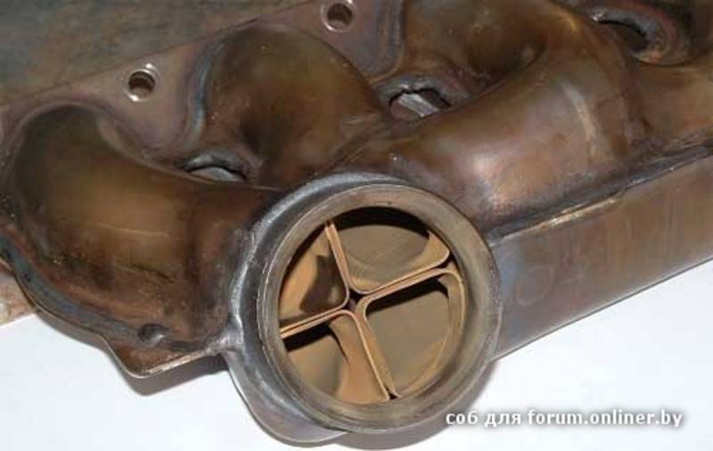

#524 tyrbo07
tyrbo07
    Начинающий
  • 63 сообщений
Отправлено 09 Февраль 2013 - 15:04
форумчане. может у кого есть такая часть глушака на пежо 406 2003 2,0hdi. за умеренную плату

#525 Master0
Master0
    Старший Пежон
  • 532 сообщений
Отправлено 09 Февраль 2013 - 16:13
tyrbo07
Почему-то сгнивает именно этот кончик средней части. У меня 2 года назад развалилось, что задняя банка болталась сама по себе. Заменил тогда на польшу, сейчас все свиду целое, но опять там на сочленении ржа.
Ай, буду менять по весне на полмостров заднюю, и возможно опять среднюю. Благо ценник смешной - по 32 доллара за штуку.

#527 Skify
Skify
    ПыжоВед
  • 664 сообщений
Отправлено 09 Февраль 2013 - 18:39
Вот такая байда продается на рынке там же где и глушители продают, просто отрезал гнилое и вварил
