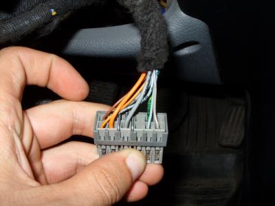

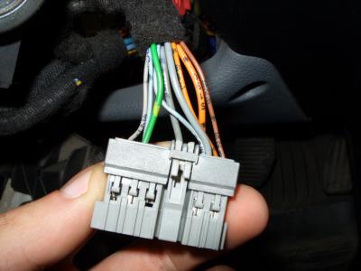

1) Пежо 406 1997г. 2 литра, 16 кл. 135 л.с.
2) Разъём диагностический типа- psa 30-pin.
3) БК нет!
Хочу себе БК.
Разъём для штатного БК не нашёл! (искал хорошо). Куда он мог провалитья?
Соответственно, если нет возможности подключить штатный БК мжно рассмотреть такой вариант-Адаптер ELM3х Bluetooth + pda android + Torque.
Возможно ли это? И будет ли работать? С переходником psa-obd2!!!
Вопрос озвучивал на других ресурсах peugeot 406-решений не нашёл!!!
p.s. если не в тему то просьба админов не банить а направить в нужную тему! СПС

в тему. только кому-то матушка лень не разрешает прочитать тему с самого начала. там как раз про дорестайл и рассказывается.

Так читал я!!!! B) И не один раз!!!! Разъём ещё раз поищу! А вот насчёт блюпуп адаптера-как вам решение?!?завтра поеду куплю, дальше разберуся!!!!

Не будет... Спецификация ОБД2 требует стандартного 16-пинового разъема... А 30-пиновый уже намекает, что ОБД2 не поддерживается...

Купил себе БК!Вопрос-какие контакты работают при подключении! Не понятно откуда начинать(где верх и низ!)
Сообщение отредактировал chebaa81: 18 February 2012 - 23:03

Это не БК, это дисплей БК. Вы собрались приколхозить его в машину 97 г.в? Если у вас получится, будете героем!
Не помню, чьё авторство комментариев, но вот вам в помощь схема:
походите там по схемам рядом, наверняка есть полезные для вас.

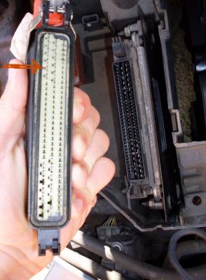

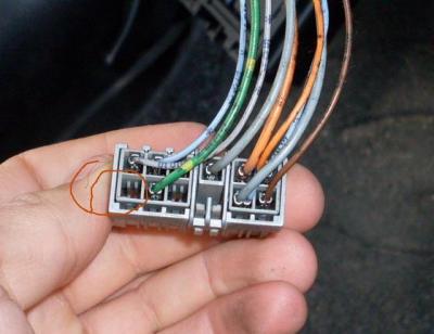

вопрос назрел! у мну эбу бош 5,2 . на четвёртом контакте жёлтый провод, номер не нашёл-его и надо кидать на 12 контакт бк? у меня бк показывает температуру, 0 км и остальные значения одни чёрточки????? помогите!!!!
Подключил сегодня 12 контакт бк с 4-м к-ом ЭБУ! Чёрточки не пропали!
Залез в панель приборов! 15 контакт на плате ни с чем не входит в контакт! т.е. от него не уходит дорожка, хотя капелька припоя висит!!!!!
Чё делать то? :blink: :blink: :blink:
В общем я себе сделал! Всё работает и показывает!!!

406 ХДИ 90л.с 1999г рестайл RHYКак-то давно ещё ползал на разборке и наткнулся на дисплей бк купил его как-то за лимонад совсем.Стоял маленький старый, перерекинул без проблем. По разъёмам подошёл как надо.На экране две полоски температуры, датчика темп. нет. время дата и всё.Тут начитался как бы захотелось, пошёл по простому пути от рулевого переключателя, проводок нужный который 7205оказался на месте, замкнул пинцетом появились чёрточки на дисплее.Лексией посмотрел, комп активен, заодно отключил с экрана чёрточки температуры, лексия позволяет это сделать.Поехал даже показания начал комп выдовать, всё кроме моментального расхода.Получается у меня не хватает провода от мозгов двигателя.Кто знает его путь, т.е. как он идёт(должен идти) жгуты разъёмы???Не хочется лишнего тянуть по машине, может где-то уже до меня положили хоть часть, ведь остальные то провода они всё же положили!!!
  #650 OFFLINE   ded-boroded
ded-boroded
    Пежон
  • 368 сообщений
Отправлено 23 May 2012 - 13:06
Кто знает его путь, т.е. как он идёт(должен идти) жгуты разъёмы??? Не хочется лишнего тянуть по машине, может где-то уже до меня положили хоть часть, ведь остальные то провода они всё же положили!!!
Провод 1368 желтого цвета уже проложен в жгуте 20 MOT моторного отсека от pin63 ECU до pin13 36-контактного круглого черного разьема ICO2A. Далее провод 1368 меняет цвет на коричневый и в жгуте 10 PR  идет на pin9 коричневого 12-контактного разьема BSI. Коричневый провод 1368 в RHY 1999 года обычно отсутствует.
