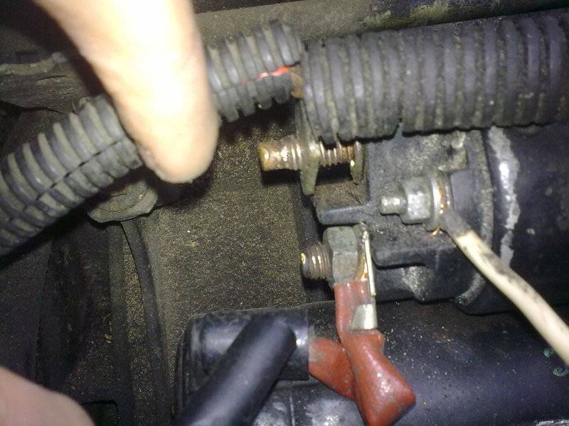

Бяда) Отказывается стартер работать под нагрузкой. Снимали проверяли, без нагрузки работает как часы. При повороте ключа слышен только одиночный щелчок. Сняли фишку на стартер, повернули ключ и фишкой замыкали на стартере лепесток. после 6-8 раз стартер схватывает и машина работает без проблем. Но стоит заглушить и завести опять, та же ситуация. В чем может быть дело? Также проверяли контактную группу, которая оказалась полностью работоспособна(новая почти)

Починил ее все же. Оказалось проблемы была во втягивающем. Даже приятно было в ней копаться не знавши причины) Подскажите где у нее заливается масло в двигатель и топливный фильтр. Моя первая машина. Со старым хозяином не могу связаться и спросить.
