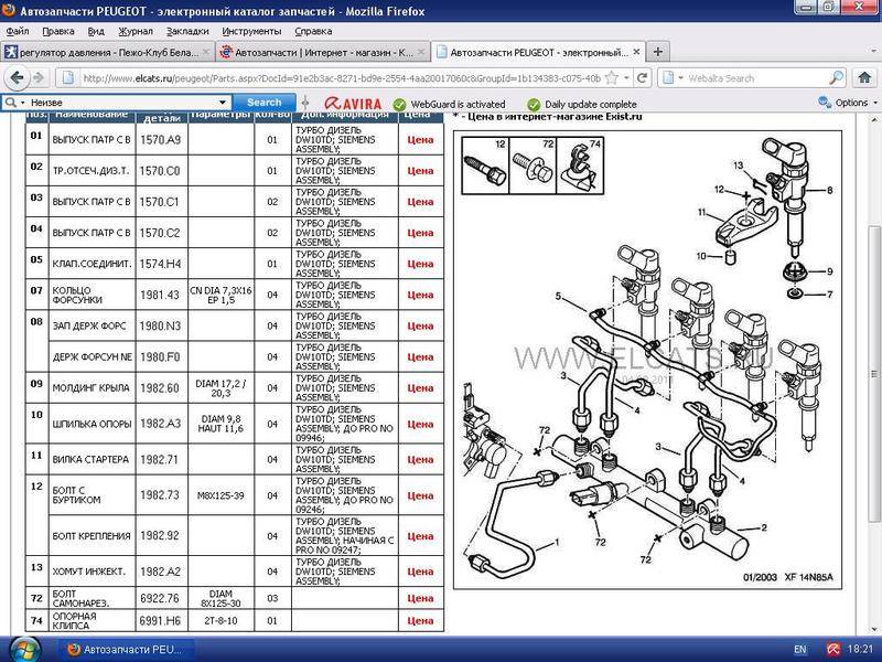

для чистки сеточки регулятора необходимо открутить трубку идущую на топливную рампу, соответственно система завоздушивается. Интересует как поведет себя система из-за завоздушивания?!

Какой двигатель, какая топливная система? Зачем снимать трубку от насоса к рампе? Бош с подкачивающим насосом в баке развоздушивается сам и без проблем. С Сименс СИД 801с развоздушкой, особенно регулятора расхода топлива (не путать с регулятором высокого давления), могут быть проблемы вплоть до снятия насоса и разобрки.

Никаких трубочек там откручивать не нужно. Все снимается так.

Двигатель RHY, Siemens, 2001 год. Регулятор откручивается рожковым ключом на 32, если я не ошибаюсь. Так вот, чтобы подлезть ключом на 32 необходимо снять трубку идущую на топливную рампу.P.S. мешает трубка под №1

Тьфу ты блин. Указывай такие моменты в сообщении. На Сименсе да, подлезть трудно.
