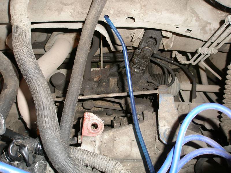

Доброго времени суток. Сразу говорю что поиском пользовался новот только уменя машина без ГРУ.пежо 306 , хетчбек. 1993 г.в.1.начну по порядку хотя может эти события и несвязаны. оборвало мне рулевую тягу на полном ходу (прошла 16 000) на сервисе сделали поменяли тяги наконечники, снимали рейку чтоб выварить обломок . поездил я с 1.5 недели и заметил что руль начал както подклинивать . особенно если машина постоит (метров 200 проедешь и становится легче крутить ).подклинивает ступенчато (неидет , потом идет, опять не идет при вращении в одну сторону).может так и есдилбы потихоньку но вчера менял масло. поднял на колодки . потом опустил . машина стояла целую ноч. утром еле крутанул руль.когда стояла на колодках пробовал крутить колесо скрежет был то с одной то сдругой стороны. предпологаю что накрылись опорные подшипники(надеюсь что не рейка). кто что думает подскажите.2. после ремонта не работают фонари заднего хода . лампочки в норме под рулем предохранители тоже. вопрос что может быть , как вылечить. предпологаю накрылся выключатель фанарей заднего хода. вот только где именно он стоит и можно ли его поменять методлм минивальных денежных потерь. Зарание благодарен.

1. Крестовина.2. А я сразу думал что фонари тоже подклинивают, судя по названию. Концевик фонарей заднего хода расположен на коробке сверху.

подьехал сегодня к знакомому подняли перед. кодклинивает не подецки. он пшыкнул WD на крестовину покрутили колеса.вроде стало нормально. носказал что быстрее всего дело в врейке. поехал на СТО где раньше снимали рейку.толком ничего не делали. подняли покрутили колеса. крутятся пока очень легко , не клинят. сказали менять рейку.подскажите что делать???
