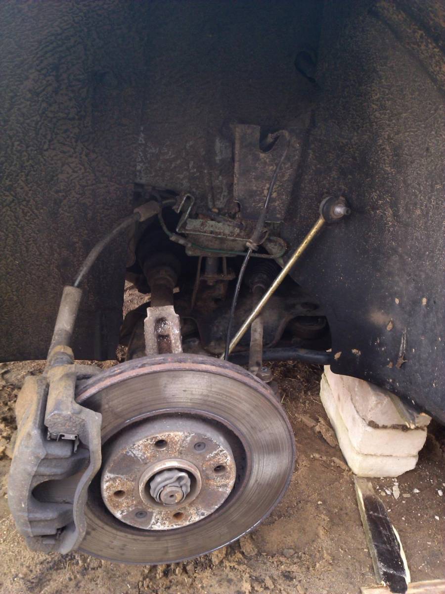

Добрался наконец и разобрал левую сторону, чтобы замерить высоту пружины. Как и сказал Nonemakz - на пружине 2 голубые + 1 белая + 1 желтая метки. Высота пружины 440 мм. Понятия не имею в чем дело. На стойке нет производителя, только надпись и цифры крупно 9032. По exist не нашел, что за стойки?!
Прикрепленные изображения

может кто может посмотреть кроме exist, что за амортизаторы с номером 9032? Высоту штока мин. и макс. Спасибо

Спасибо. В аналогах по exist (TRW - только у этого производителя есть размеры) указаны размеры:
Длина, мм - 520;
Длина 2, мм - 325. Не совсем понятно, что это за длина? Длина амортизатора с выдвинутым штоком и полностью сжатым?
Я замерил длину амортизатора у себя с выдвинутым штоком и полностью сжатым:
580 мм и 400 мм соответственно.
Разница в длинах с выдвинутым штоком в 60 мм!!! Теперь вообще в сомнении, что у меня за стойки стоят?
