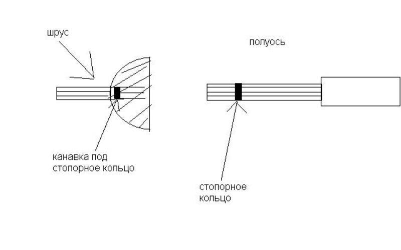

#10 Alexey206
Alexey206
  • 164 сообщений
Отправлено 31 Май 2009 - 21:00
Вообще, по правильному это деалется так: снимаешь старый ШРУС с полуоси и кольцо стопорное. Надеваешь новый пыльник и потом новый ШРУС на полуось, затем вставляешь кольцо стопорное (в зависимости от конструкции могут быть разными, но подлезть вполне реально), затем заполняешь шарнир смазкой и ставишь пыльник. Все, устанавливаешь полуось на машину и катаешься с богом. Не лезть может по причине несовместимости ШРУСа с твоей моделью машинки (продавец, лошара, впарил не тот шарнир, такое частенько бывает). В довесок вы могли в порыве фанатизма замять шлицы либо полуоси либо на ступице, посмотри внимательнее.
к стопорному кольцу не подлезешь (см. чертеж :blink: если можно так назвать) мне один мужик сказал что похоже колцо не зашло в канавку а пошло под шлиц, типа надо было не молотком а обжать кольцо на полуоси и потихоньку рукой насаживать.

#11 Daiver
Daiver
    Технарь клуба
  • Moderators
  • 10 755 сообщений
Отправлено 31 Май 2009 - 21:07
Знаю я такую систему. Там шарнир нужно вывернуть как следует, тогда подлезть можно. как говорится, "видели, знаем".
#12 Alexey206
Alexey206
  • 164 сообщений
Отправлено 31 Май 2009 - 21:17
ладно снять а как поставить- выворачивай шарнир не выворачивай а как туда кольцо впихнуть?
#13 Daiver
Daiver
    Технарь клуба
  • Moderators
  • 10 755 сообщений
Отправлено 31 Май 2009 - 21:52
Я к тому, то колечко одеть на полуось, а потом уже заворачивать ширнир, запихивать колечко чтобы нормально пошло. Вот так.
#14 Alexey206
Alexey206
  • 164 сообщений
Отправлено 31 Май 2009 - 21:59
А как думаешь, можно обратно все отделать, а то шрус гнали нормально если кольцо в шлиц попало то реально ли шрус назад снять и нормально поставить, а то полуось покупать (особенно если завтра как говорят $ до 4000 прыгнет) как- то накладно?
#15 Daiver
Daiver
    Технарь клуба
  • Moderators
  • 10 755 сообщений
Отправлено 31 Май 2009 - 22:36
Можно попробывать аккуратно выбить в обратную сторону через деревяшку или латунную либо бронщовую надставку, чтоб шарнир не развалился вообще.
