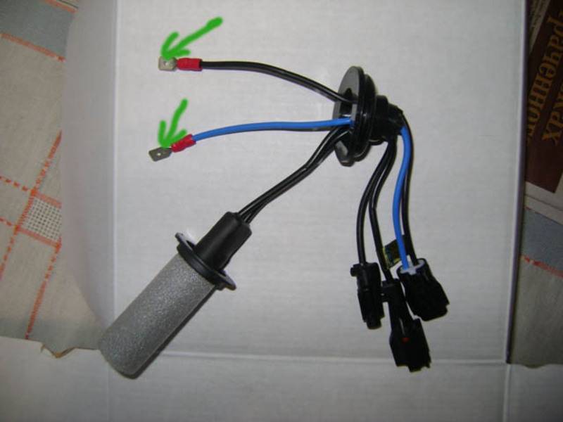

Отправлено 30 October 2009 - 11:24
кто в курсе подскажите , фишки которые подключаются к разъёмам подачи питания штатной лампы, без разницы как втыкать или нужно соблюсти полярность?на фотке зелёными стрелками отмечен, на них нет обозначений "+" и "-"?

Отправлено 30 October 2009 - 11:50
тож интересует этот момент...думаю на блок пофиг полярность, с блока на лампочку там уже не перепутаешь...и подругому не подключешь. У меня другой вопрос... :blink: :blink: на 607 в противотуманки....хочу поставить...но не хочу раскурочивать саму лампу... родной галоген в ПТФ тоже Н1, но он не такой, как стандартный H1 а, чтобы не заморачиваться на какие-либо переделки и доделки то надо поставить уже готовую лампу HB1,HB2, HB3, HB4 (или какую-ту среднюю между ними) там надо лишь усики чуть-чуть подпилить и она идеально садится в родное гнездо ПТФ! взято и подредактировано.... с :D Вопрос, какой цоколь брать ? HB4 HB3

Соблюдайте лучше полярность, ведь не зря провода разного цвета.Я себе поставил моноксенон - очень доволен :)

Отправлено 30 October 2009 - 12:34
Соблюдайте лучше полярность, ведь не зря провода разного цвета. Я себе поставил моноксенон - очень доволен :)
на какой из них плюс, а на какой минус подавать? на синий или на чёрный :blink: вот хочу тоже поставить себе моноксенон - и быть очень довольным :D

Отправлено 30 October 2009 - 12:48
