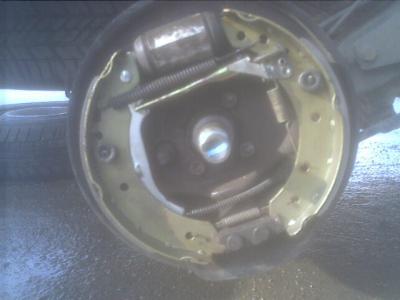

Поменял сегодня задние колодки (судьба заставила -отъехал на 20 метров от дома- заклинило правое колесо сорвавшейся накладкой) поменял, но после этого че-то тормоза на которые раньше шнурок было достаточно бросить, схватывают только в самом низу, там првда на брабанах есть регуляторы, но толком не разобрались куда их и как крутить, может кто даст толковую подсказку (поиск ничего не дал (или плохо искал?)). Заранее спасибо!

Может владельцы 206-х поправят,  в задних барабанах должны стоять регулировочные планки для подвода колодок . Ты когда менял колодки, не подвёл их вплотную к барабану, при нажатии на педаль они попросту не доходят до него.

Поправлю audiomax. Механизм саморегулирующийся, т.е. при нормальной его работе он сам подводит колодки куда нужно, руками трогать ничего не нужно. А главное, выбирает зазор между колодкой и барабаном, уменьшая тем самым ход педали тормоза. Возможно, имела место некачественная сборка всего узла, т.е. неправильно установили. Либо покатайся пару дней, ход педали должен вернуться на "как было". В противном случае начинайте "копать" где накосячили.
Ну мы то-же решили что механизм саморегулирушийся, но сегодня днем позвонил друг у которого СТО, говорит ни на одной машине старше 5 лет он толком не работает , а надо всево лишь через отверстие в барабане (куда болты колеса вкручиваются) покрутить колесико механизма (т.е. нажал тормоз- колодки разошлись -колесико покрути, тормоза отпустил) но могли и накосячить  :unsure: . Где бы глянуть картинки по сборке какие-нибудь?
Полностью согласен, вначале тож начал про это писать, потом решил не забивать человеку голову. А вообще механизм действительно после чистки, смазки работает недолго, на смазку садиться пыль от фрикционных накладок и т.д.

Если эту планку тщательно вычистить щеткой и нанести чуть чуть высокотемпературной смазки только на поверхности трений, то в принципе, проработает он долго и надежно. Косяк в том, что их если уже и чистят, то потом замазывают до такой степени, что из смазки торчат только концы планки :) Знакомому моемы мы делали еще прошлой осенью, работает до сих пор. Недавно лазили, смотрели. Все шевелится. Так что разбирайте и аккуратно все чистите. А картинку можно из Сервис-Бокса взять.

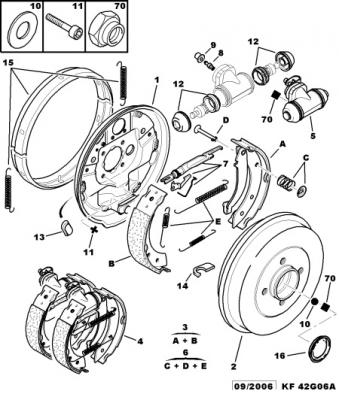

Посмотрел картинку на сервис боксе, вопрос -там как нарисовано так и должно стоять? Т. е. на картинке показана правая сторона (пассажирская)?Прикрепленный файл  kf42g06a.jpg   86,24К   328 Количество загрузок:
Если никогда не разбирал- не собирал и есть сомнения, заедь лучше на СТО, это всётаки тормоза, а не "вонючка" в машине. ;)

Да вроде левая, а не правая. Смотри по положения колодки, что с рычагом ручника. Она всегда сзади если смотреть по ходу движения авто.
Да никогда не разбирал, но надо же когда-то начинать, а на СТО ехать возможности не было, накладку заклинило намертво (разве эвакуатор) так что ремонт был прямо на дороге, выбора не было, благо возле рынка.
Спасибо за помощь, я глянул на фото с бокса и на то что мы собрали и первую секунду окуел-наоборот! Но вроде то.Прикрепленный файл  Копия (1) Foto_0062.jpg   53,87К   242 Количество загрузок: Но че то не работает регулировка, есть предложения просто подкрутить регулировку отверткой (т.е. развести колодки) через отверстие крепления колеса в барабане, или же лучше разобрать заново и попробывать довести до ума. Вот думаю и не знаю что завтра выбрать, СТО пока отметаю, не сделаю-только тогда туда.
