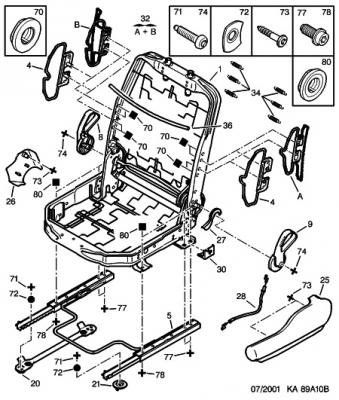

Если я правильно понял речь идет о пассажирском сидениитогда снимите сидушку(саму седалищную часть-потянув вперед-вверх, под ней чета типа перчатачного ящика) откроется доступ к внутренностям кресла, я думаю скорее всего пассажир нехило приложился к сидушке когда пытался угол наклона выставить, потому и соскочили тяги или как их там зовут эти дивайсыдля удобства поиска этих дивайсов см картинкуhttp://public.servicebox.peugeot.com/docpr/affiche.do?ref=T1A889A01A&refaff=T1A%20%208%2089A01Aесли все там наместе или наоборот не наместе и без дальнейшего разбора кресла не обойтись, то к сожалению без снятия чехла продолжать сложно, если не пугает данная процедура, можно попытаться сделать самомукак показывает практика с моей прошлой машины, снять чехол это 25% успеха, надеть его назад :( 75%

Я почти снял обшивку, но че-то там слабо понял, система немного мудреная  :blink:, больше всего пугает наличие подушки безопасности в этом самом сидении! Обшивку содрать не проблема (одеть как было сказано выше уже труднее) но че делать с подушкой, а то частичное снятие обшивки не дает полной картины произошедшего. Спасибо отозвавшимся  :)!
чтоб падушка не пальнула нужно снять клему аккумулятора
как эта система регулировки работает на пальцах не показать, не то что в каменте описать :(
постараюсь поискать может в книге где написано, сфоткаю выложу
