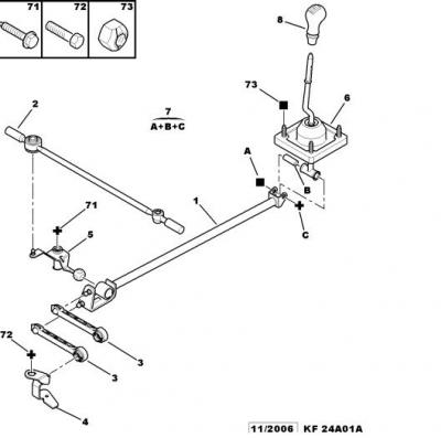

Отправлено 04 Май 2010 - 18:59
А как определить сцепление или нет ? Думаю если сцепление, то переключалось бы с хрустом? а так без хруста, то ли втулки какие пластмассовые хз

Была у меня похожая проблемка. Мучился и искал долго. Оказалось, что она из двух деталюшек (поз.3 на схемке) просто деформировалась. Копеечная замена решила все мои проблемы))). Пыжик 1.6 V8.Кстати - у меня енти чудо-штукенции стояли пластмассовые.
