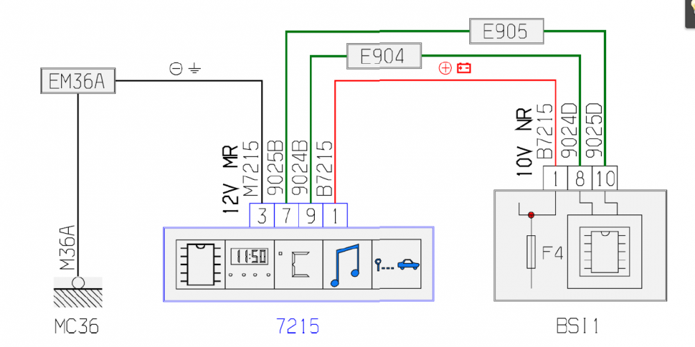

распиновка

Всем привет. Поставил я китайский дисплей и всё бы хорошо, но кудо-то пропало управление климатом. Предполагаю либо чтото с каким либо проводом случилось управления климатом, либо просто новый дисплей надо телекодировать. Ребят кто в воскресенье свободен и располагает лексией чтоб пошариться? Приеду естественно сам) Заранее спасибо)
Ps: 407SW EW10J4 2004г

они одинаковые. однозонность, двухзонность и все все прочее выставляется опции компом при телекодировке.
