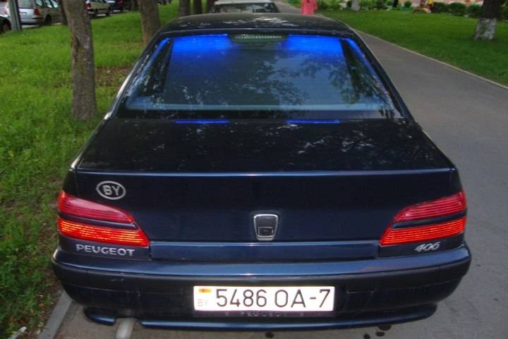

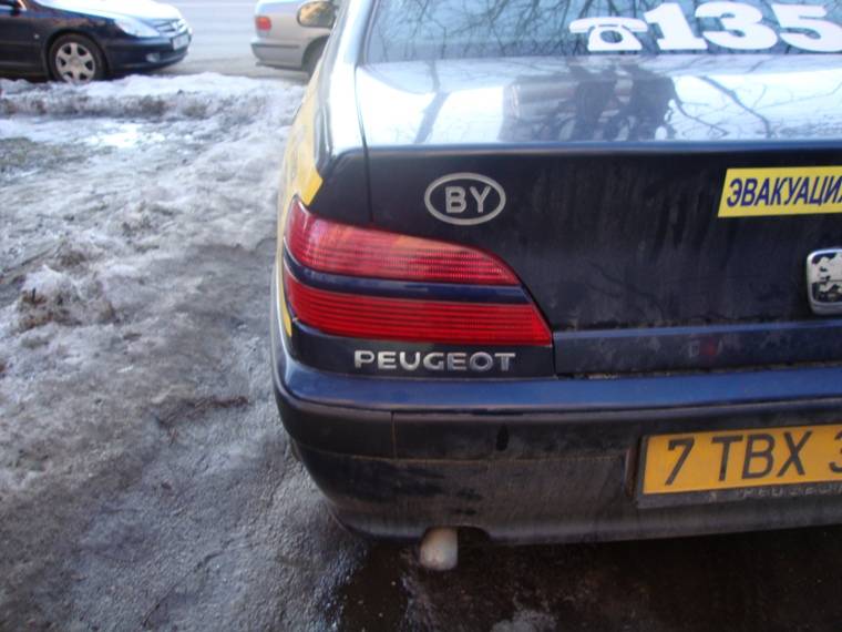

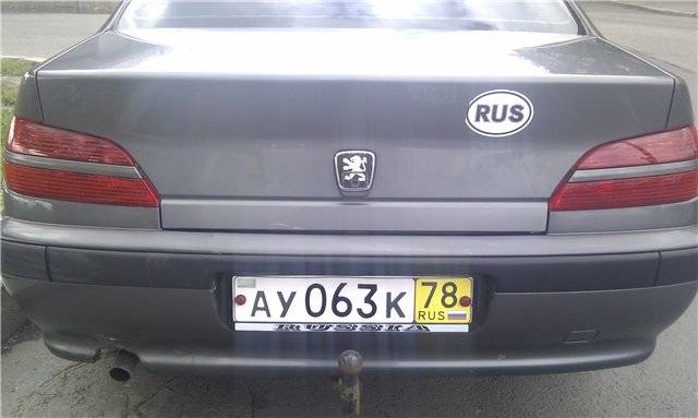

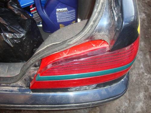

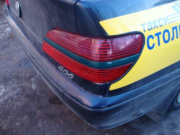

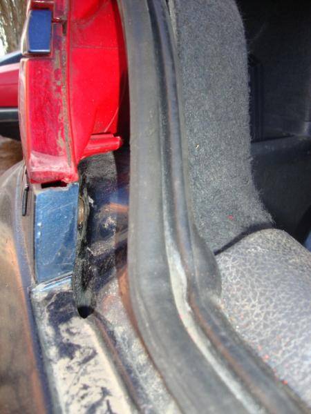

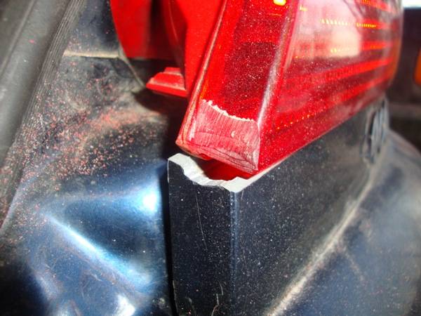

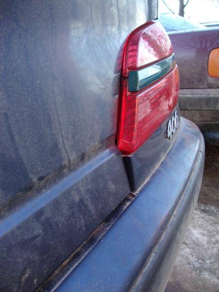

Рестайлинговые фонари в дорестайл без замены багажника, крыльев и бампера! По примеру серой пежо 406 переделали с другом мою ласточку "на скорую руку". Понимаю, что надо довести еще пару штрихов. Может и не решился бы, если б фонарь возле евроопта не разбили((( На моторлэнде нашел по 10 у.е. фонари, не без проблем конечно же, в трещинках, но для того чтобы пристреляться подошли! Поясню что мы с другом делали, чтобы фонари стали. На третьем фото: 1 и 2 - места где бампер крепится гайками через болт идущий от бампера к кузову. Их откручиваем и ставим между бампером и кузовом шайбы (проставки см .фото № 4 и 5 ) примерно 1 см. т.к. рестайлинговая фара просто так не станет ( она шире и угол изгиба в ней на крыло другой). Цифры: 3 и 4 показывают насколько нужно опустить уровень, тоже примерно 1 см, а места 5 и 6 показывают до какого места этот срез плавно гасится. Иначе багажник не закроется. Заранее советую делать не спеша и по немногу подмеряя. Также нижние углы фонарей прилегающие к крышке багажника необходимо подпилить на 0,5 см, что тоже видно на фото № 4 и 5, крышка будет биться, если этого не сделать. Козырьки слива воды пришлось снять, т.к. они мешали поставить фонари, можно подумать, чтобы поставить их с родных фонарей ( вода может затекать по фонарю в багажник, на проводку и в сам фонарь, поэтому с козырьком лучше поспешить). Со стороны прилегающей к кузову: снимаем уплотнитель и спиливаем 1 см пластмассы прилегающей к проёму фонаря в крыле, предварительно выкрутив винты крепления к кузову, после обрезки они нормально стали назад, правда пришлось нагреть винты на огне. Фишка естественно не подошла, но перепаять проблемы не составило, т.к. в новых фонарях фишки были, помечаю кто не знает туманка одна в левом фонаре это нормально, при желании можно сделать и во втором. Внутренности фонарей (платы с разъемами) тоже не подходят, иначе бы не перепаивал, а поставил бы старые внутренности фонарей в новые. И фонари лучше брать от одной машины. Кажется, что работы на 5 минут, но поверьте это далеко не так. Хорошо если за день все аккуратно и правильно сделаете, и не так криво как мы. Если будут вопросы спрашивайте.
