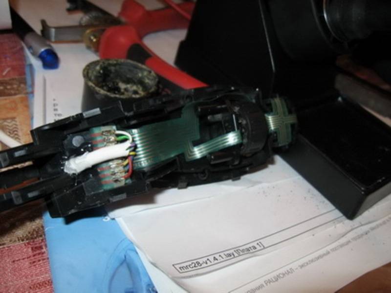

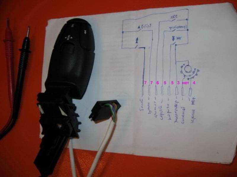

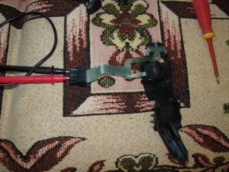

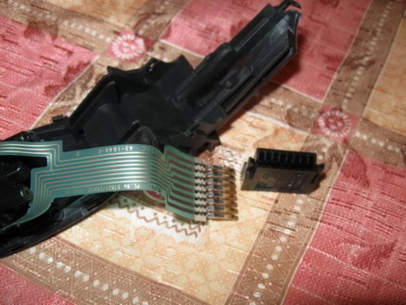

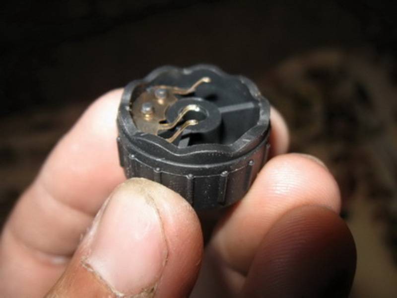

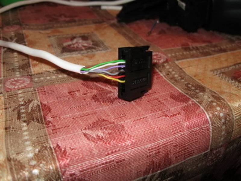

Был приобретен с разборок от 406 пежо рычажок за 50$ круиза.
Непосредственно от 407 даже не искал...
На фото он разобран, так как в нем заедала кнопка повышения скорости) Что собственно опасно, но я его разобрал - прочистил и смазал кнопки. Кнопки банально стагиваются без особых проблем.
Внутри он выглядел как-то так -
Все заработало ГУТ!
Собственно контактная часть джостика -
Теперь можно идти в машину и инсталить)
Ставится он слева (у меня там спец-заглушка стояла)
Открутив низу 2 торкса и сняв декоративный платик снизу получаем такой вид -
Там стоит еще одна заглушка пластмассовая. Её надо извлечь)
В открывшуюся дырку вставляем наш джостик до счелчка
Скручиваем пластик и вуаля -
Теперь осталось дело за малым - Активация через Лексию.
Вот и все)
ПС - у него есть хорощий плюс - в момент включения круиза, он пишет скорость и, собственно, кнопками джостика можно набирать конкретную скорость :) Таким образом можно выставлять 99км-ч и не попадаться продавцам полосатых палочек B)
Ух начитался я тут на досуге. В 406 был круиз и был оценен по достоинству. Глядя одним глазом на яркие картинки по установке а другим в объявления abw - ЗАКАЗАЛ пульт упраления круизом от 406 без лимита скорости за 20 у. е. Поставлю - отпишусь либо на радостях, либо в печали обращусь за советом......
Сообщение отредактировал OMOFORIX: 07 September 2012 - 22:54
