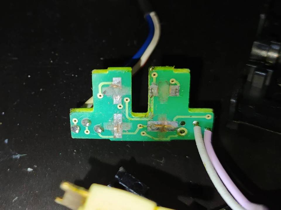

Для полного отчета ТС, добавлю фото разбора самого рычажка (нужно было пропаять платку(которая внутри), т.к не переключались режимы перехода с радио на СД).
Принципе все просто, чтобы что-то сломать нужно постараться.
Для разделения "кочерги", суем что-нить тонкое и неширокое (можно отвертку) в первый пазик (фото 3), и крутим одновременно отводя в сторону. Пропаиваем дорожки и собираем обратно.
сломать очень даже просто. ломается та часть, которая именно фиксирует "крутёлку". не усики на кочерге, а на подвижной части окно для фиксации. я разбирал две кочерги: одну разобрал нормально, а вторая сломалась. поставил покоцанную - пока работает нормально.
дальше. иногда проблема с кочергой может быть следующего плана: при попытке увеличить/уменьшить звук начинает поиск радиостанций. при этом дорожки на плате в хорошем состоянии. проблема заключается в износе контактов на подвижной части. ее смена поможет (или не всей ее, а только контактов). белая штука на фотографии.
