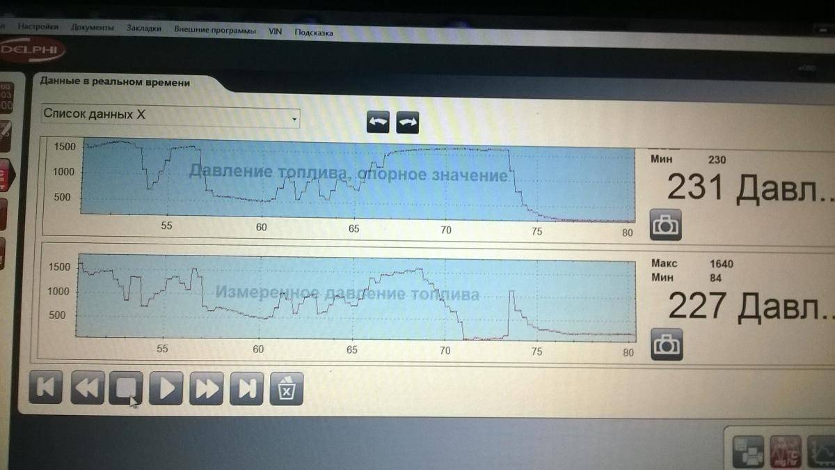

Побывал у официалов. Отдиагностили. И вот отчет
Это то с чем приехал и что выявилось.
Это вроде как свечи менять надо (на предыдущей диагностике эта же ошибка всплывала - тестили реле - работает..сказали свечи менять.)
И вот что не удалилось. Гипотезы дилерского мастера - сосет где-то воздух...развалилась турбина(но машина ведь частенько вжаривает)...умер ФАП или нет иолиса.(но выхлоп чистый)."Не знаю станем ли мы заниматься с тем что связано с ФАП...но иолис закажем если что....". Соотвественно так и езжу с деполюцией и иногда приходящей в резвость машине.
В общем для себя решил - однозначно еду в Беларусь, надоело слоняться по местным сервисам с чешущими репу мастерами!:blink:
Кто примет на ремонт/профилактику/промывку (судя по форуму основные знатоки HDI и ФАПа Citrin AES-service Daiver ) и поближе к Москве если ехать по Минскому шоссе:rolleyes: .
