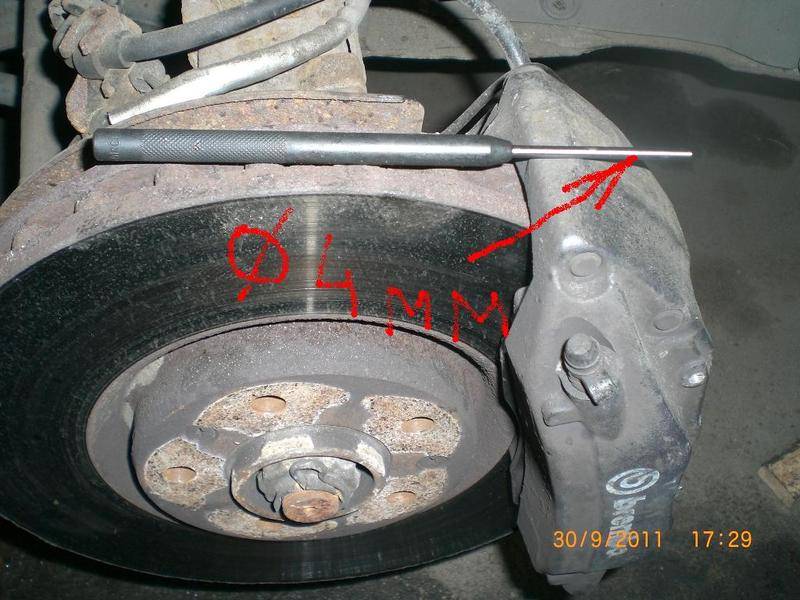

Не сложным, мелким ремонтом занимаюсь сам и думал, что колодки поменять не проблема, однако суппорта Brembo, установленные именно в 607-й - это не подарок (в других машинах с Brembo их конструкция легче обслуживается).Решил на досуге поменять передние колодки, хотя сигнал об износе ещё не загорелся.Первый раз снял колесо, долго смотрел на суппорт и назад поставил. Пошёл книжку почитать. По книге всё очень просто, даже проще, чем на обычных суппортах с одним поршнем.Через недельку опять снял колесо. Долго пытался приспособить штырь для выбивания направляющих колодок. Ничего не вышло, опять поставил колесо назад. Рылся по инструментам, нашёл короткий шестигранник с коротким хвостовиком 3-3,5мм в диаметре. После третьей попытки удалось сдвинуть направляющие на длину хвостовика, но и после этого двигать направляющие не получалось. Размолотил старую отвёртку, обточенную ранее под шило - получился штырь длиной 5 см и диаметром 3 мм. Часа 2 мучался, но удалось продвинуть направляющие ещё на 5 см. Затем подбивал толстой отвёрткой уже изнутри, в зоне колодок.Три присеста и часа 3-4 бесполезной работы и направляющие с первого суппорта в руках:rolleyes: .Но это была только прелюдия:D .Почти час пришлось в прямом смысле выковыривать колодки с суппорта. Стояли оригинал Peugeot, износ равномерный на всех колодках. Осмотрел пластины под торцы колодок, ничего подозрительного не обнаружил. Почистил эти пластины, смазал спец смазкой. Пыльники поршней в идеале, задвигались пальцами. И вот настал волнующий момент: пытаюсь ставить новые колодки TRW. Но они также без молотка не хотели заходить. После использования грубой силы колодки встали на место. Всё собрал и ту же самую длительную процедуру повторил со вторым суппортом, молоток и там понадобился.Так вот по этому поводу у меня 3 вопроса:1. есть ли приспособление из прочной стали (кроме отвёрток), которое можно использовать для выбивания направляющих;2. колодки так должны туго сидеть или я не всё прочистил;3. поршни сами регулируют параллельность колодок и диска или их требуется регулировать заранее вручнуюЗаранее спасибо тем, кто откликнется:rolleyes:
Сообщение отредактировал DJ BASS: 27 September 2011 - 09:34

  #19 OFFLINE   kuzya
kuzya
  • 47 сообщений
Отправлено 27 September 2011 - 16:59
в мае сего года самолично менял себе передние колодки с дисками. суппорта - 2-х поршневые. все откручивалось и доставалось очень легко. поэтому читаю данный пост и несколько озадачен, откуда такие трудности?по существу вопросов.1. для выбивания всякого рода направляющих, штифтов и прочего всегда использую пробойники;2. колодки должны свободно двигаться в пазах суппорта. кста, TRW в комплекте обычно еще и пружинки продает, так что чистить старые не приходится; 3. поршни станут строго перпендикулярно колодке после первой же прокачки педалью тормоза.а вообще, очень странно, что направляющие не выходят. походу, проблему нужно искать именно в этом.появилась мысль, что направляющие были когда-то смазаны каким-нить литолом или графиткой. эти смазки при высоких температурах имеют свойство неплохо закоксовываться. так что вынимать направляющие, чистить их, смазывать высокотемпературной смазкой и вперед! да, и обязательно сделать так, чтобы колодки в суппорте свободно ходили. иначе грош-цена такой замене колодок!
Сообщение отредактировал kuzya: 27 September 2011 - 17:13
