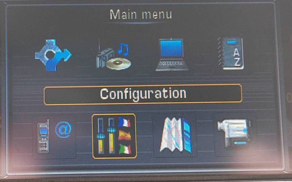

Подскажите пожалуйста спеца по магнитолам в гродно . У нас Phedra 2.2HDI магнитола вообще не работает , дисплей работает , но как этим всем управлять не очень понятно , русского языка там нет .
Мануал скачайте, ну а дальше со словарем запишите основные команды и пользуйтесь. А вообще выше сказано, что информации мало. Что за магнитола хоть RT-3? Какого года выпуска Ваша Федра?
  • 1
С8 2006 гв 2.0 Нdi RHT

Радио не работает и диски тоже не воспроизводит. Книгу по ремонту авто я скачала но там нет ничего про управление компом и магнитолой . Дисплей большой цветной , есть телефон и навигатор- это что я сома поняла . Старый владелец сказал что он не пользовался , ему это типа не нужно было .
