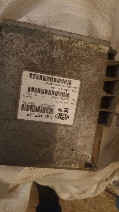

Вот маркировка моего блока:

Внутри есть наклейка. На ней будет написано или BASE или LUXE.
Переворачиваем БСИ разъемами вниз , и смотрим справа между "дырок" на плату. Ищем белую наклейку. Неудобно, и с первого раза найти трудно, но в принципе-все найдется))
  #5 OFFLINE   Chromed
Chromed
  • 19 сообщений
Отправлено 22 December 2012 - 15:39
Нашел, написано LUXE. Т.е. мне надо найти тоже LUXE и перешить его. Есть разница в блоках между бензинками и дизелями или они одинаковые?
