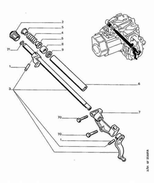

Кто менял коробку ME5T??? Или может валяется ненужная?? Есть необходимость в детальке 1. А то звонил на разборку снять любую детальку с коробки стоит 50$ смешно и неудобно.
Как можно вынять детальку 1, чтобы снять лапку( хочу приварить шарик).Может выбить можно, или как, посоветуйте, что делать, никак не могу вынять.С чего начинать?
Неужели никто не разбирал, помогите, машина уже неделю на ремонте стоит, вынять этот болт не получается.

Так а чего не продуешь выбить? Если там ни каких намеков нет на резьбу, шайбу, гайку винт!!!! По рисунку видно что его дорничком выводить нада!
высверлить, выбить, выдавить, приварить рычаг и открутить..

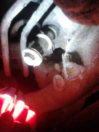

Выбивать пробовал, съёмником тоже не получается.В итоге через тягу вставил болт и прикрутил к лапке на коробке, два дня пока всё ок , но всё-же стоит как-нибуть снять, и сделать детально.
